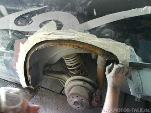

ja die welt ist er nicht mehr! aber da ich es sowieso nur auf den motor und die leder abgesehen hatte wars egal und als bonus gabs eben noch 15" alu mit neuer winterbereifung auch noch dazu ;-)
und bc der aber nachgerüstet ist da ich die original uhr auch noch im auto gefunden habe.
hier die bilder ps. stoßstange ist schon weg
