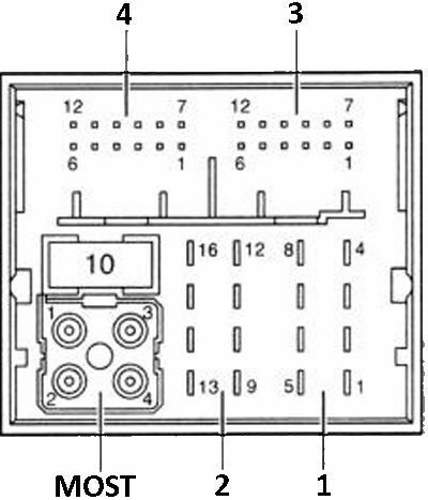

Beim Quadlock ist
- Pin 11 -> CAN High
- Pin 9 -> CAN Low
Man würde dann einfach die beiden Kabel vom Quadlock abtrennen und entsprechend mit den Kabeln von dem gelben Stecker verbinden.

Quadlock ist auf Bild 4 der Stecker rechts.
Von dem müßten 2 verdrillte Kabel von Pin 9 und 11 auf den kleinen weißen Stecker (Bild 5) gehen.
Nennen wir die Pins mal X und Y.
Das heißt
- Quadlock Pin 9 (CAN-Low) geht auf X am weißen Stecker
- Quadlock Pin 11 (CAN High) geht auf Y am weißen Stecker
Da wir aber in dem Auto den ISO Kabelbaum (Bild 4 links) benötigen gehts folgender Maßen weiter.
Von dem linken ISO Kabelbaum gehen vermutlich ebenfalls 2 verdrillte Kabel zu einem weißen Stecker der an das CAN Modul gehört.
Basierend auf obiger Theorie trennst du hier die beiden Kabel X und Y von dem weißen Stecker ab.
Dann entfernst Du den gelben Stecker und verbindest
- weißer Stecker X mit dem Kabel blau/weiß
- weißer Stecker Y mit dem kabel braun/rot
Soweit verstanden oder war das zu kompliziert ?
