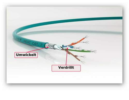

Die Knotenpunkte sind wahrscheinlich im Bereich des hinteren rechten Radkastens. Ist aber letztlich auch egal. Du kannst am besten in dem Bereich selbst eine Abzweigung machen, indem du die Can-Bus-Kabel durchtrennst und die RFK mit anlötest/crimpst. Nur drauf achten, dass du nicht zu viel abwickelst. Bei Can-Bus-Kabel soll bei Reparatur höchsten drei Umwickelungen abgewickelt werden (kann man bestimmt noch besser ausdrücken)

ich kann Dir leider nicht folgen, was die Umwicklungen angeht. Wenn mich nicht alles täuscht sind die CAN-Busleitungen ganz normal isolierte KFZ-Leitungen mit 0,35 mm² Querschnitt.
Ich würde (wenn es wirklich sein muss) die Leitung durchschneiden, alle 3 Enden 5mm abisolieren, einen Schrumpfschlauch über eine freie Leitung schieben und dann die 3 Enden zusammenlöten, den Schrumpfschlauch über die Lötstelle ziehen, erwärmen und fertig.
Mir persönlich wäre allerdings der Anschluß am Knotenpunkt lieber, dann ist es wie laut Stromlaufplan vorgesehen und erleichtert so eventuell später nötige Fehlersuchen.
Knotenpunkte sind auch nur Vercrimpungen im Kabelstrang, sonst nix. Can-Bus-Kabel sind ja immer verdrillt - weißt du ja bestimmt. Und ich meine damit, dass man höchsten drei Umwickelungen aufwickeln soll laut Rep.-Leitfaden. Sonst könnten es zu Fehlern im Can-Bus kommen (wohlgemerkt könnte)

Zur CAN-Leitung: In den Rep.-Leitfäden von Skoda steht das. Die Leitfäden vom A6, die es bei ERWIN gibt, geben unter dem Punkt Reparatur von Leitungsunterbrechungen (oder so ähnlich) nur einen Verweis an eine andere Stelle, ohne Inhalte zu nennen. Ich meine, Elsa ist da ergiebiger. Im Skoda Leitfaden steht tatsächlich nicht 3 Umschlingungen, sondern 50mm (was aber etwa drei Umschlingungen entspricht).
@Valbene:
ich hab keine Rep.-Leitfäden von Skoda und in den Rep.-Leitfäden von Audi konnte ich nichts dazu finden. Aber ich glaube ich weiß jetzt was Du meinst:
Die Leitungen sind nicht umwicklet sondern verdrillt, also jeweils zwei Leitungen (high und low) sind "lose" ineinander gedreht.
Ja, die Begrifflichkeit macht es einem hier schwer. Ob man Verdrillungen sagen kann? Eher nicht. Aber du weißt, was ich meine...
ich glaube schon das man verdrillen dazu sagen kann:
Im Falle von Kupferleitungen arbeitet der CAN-Bus mit zwei verdrillten Adern, CAN_HIGH und CAN_LOW (symmetrische Signalübertragung)
