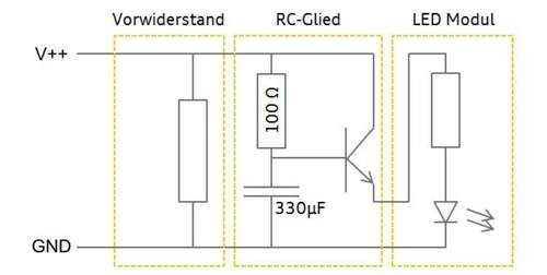

Funktionieren super keine Fehlermeldung im FIS. Jedoch schalte ich die TFL im MMI aus blinken diese bei eingeschalteter Zündung alle 30s kurz auf. Kann man den Kontrollcheck der Lampen (TFL) irgenwie deaktivieren oder müsste ich einen verzögerungswidestand einbauen? Danke....

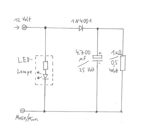

Kann man im Steuergerät nicht deaktivieren. Ich hatte mir damals mit einer Diode und einem Kondensator geholfen,d er die Checkspannung geschluckt hatte.

Nicht, dass ich wüsste. Ist aber wirklich kein Akt, das nachzubauen. Hier ist das ganze beschrieben:
http://www.motor-talk.de/.../...sten-schon-erfahrung-t1802340.html?...
Im Prinzip schaltest du der LED einfach nur einen Widerstand vor und schaltest eine Diode mit Kondensator und Widerstand, der den Kondensator ständig leer zieht paralell. Damit lädt die Checkspannung den Kondensator auf und der paralell geschaltete Widerstand leert den Kondensator dann wieder.

Ich weiß der Thread ist schon ein zwei Jahre alt aber ich hoffe es kann mir dennoch geholfen werden. Ich habe mir vor kurzem LED TFL zugelegt. Ich habe das Problem das wenn es Eingeschaltet ist das es aller paar Sekunden blinkt. Sobald ich auf Xenon+Standlicht umschalte dann blinkt es genau aller 30 Sekunden auf. Nun zu meiner Frage was brauche ich für ein Kondensator und was für ein Widerstand? Ach ja die TFL LED haben eine integrierten Vorwiderstand also es kommt zu keiner Meldung im FIS.
