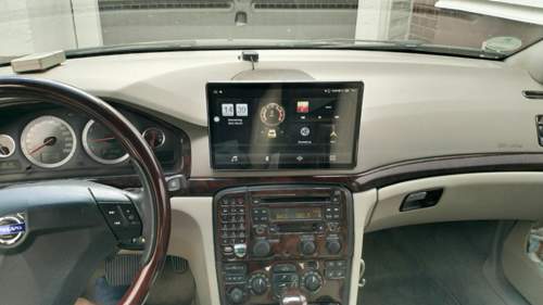

ich wollte noch den letzten Stand der Navinachrüstung vorstellen.
Jetzt ist aber Schluss. Mehr als 8 Zoll geht einfach nicht rein. Allein aus Platzgründen.
ATZBABY

ich bin halt ein Fan von grossen Displays.
Für Volvo war bei 7 Zoll Schluss im Netz.
Ich habe mir dann ein Teil für VW ausgesucht das auch noch rel. preiswert ist.
Mir war klar dass ich einen grossen Aufwand treiben muss um das Teil in den Volvo hineinzubekommen. Ausserdem ist das DVD-Laufwerk nicht mehr zu benutzen. Ich benutze es aber sowieso nicht. Auch das Telefonmodul ist nicht mehr einbaubar, aber das geht ja heute alles übers Handy.

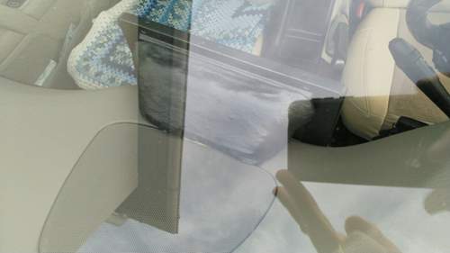

Zuerst versuchte ich es mit einem einfachen "Versatz" des Displays (Bild 1) um es in den originalen Halter(Bild 2) einzupassen. Es war dann aber nicht mittig(Bild 3) und für den Rahmen zu ungünstig.
Ich habe dann den Volvohalter manipuliert sprich den linken Steg herausgesägt und nach links versetzt, sodass ich das Gerät mittig einpassen konnte.
Von jetzt an habe ich keine Bilder mehr gemacht, da ich etwas Stress hatte.
Das Display habe ich dann etwas anders auf dem Gerätekörper ausgerichtet und dann mittig in den manipulierten Halter eingeschraubt(Bild 4).
Danach habe ich noch einen einigermassen passenden Rahmen aus dem Netz gesucht und den hingeschustert(Bild 5 + 6).
Ich brauche jetzt auch zum Ausbau des Gerätes nicht mehr die komplette Konsole zu zerlegen - nur noch das Gerät herausschrauben und fertig.
Das war's - puuh.
Ach ja, der Stecker musste auf Volvo umgebaut werden, ist aber nicht so kompliziert, da Steckanschlüsse. Man muss nur die Polung vom VW herausbekommen.
ATZBABY
