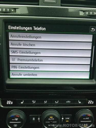

Dein Eier-Phone kann kein rSAP und ohne rSAP kein Carnet. Also entweder ordentliches Telefon mit rSAP-Möglichkeit oder eine zweite SIM-Karte besorgen und die Karte dann direkt in das Discover Pro stecken.

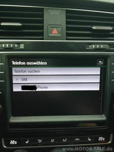

nehme ich also den Thread... zwar nicht mehr gestern Abend, aber dafür heute
hier sind nunmal meine Ansichten, bei denen ich mir gedacht habe, dass es anders eingestellt sein könnte... ansonsten müsste ich weitere Bilder machen
bei dem zweiten Bild ist das direkt der oberste Menüpunkt bei den Einstellungen fürs Telefon und beim Premiumtelefon ist ebenfalls ein Häkchen gesetzt. Keine Ahnung, ob das eine Rolle spielen könnte, aber wahrscheinlich eher nicht...

Kann ich denn also bei Car-Met eine eigene DatenSim einlegen und trotzdem irgendwie per Bluetooth telefonieren?
Im Moment geht das so nicht , dann ist für Telefonie nur die Sim Karte aktiv und über das Handy wird nur das Telefonbuch geholt und du kannst Musik davon streamen .
