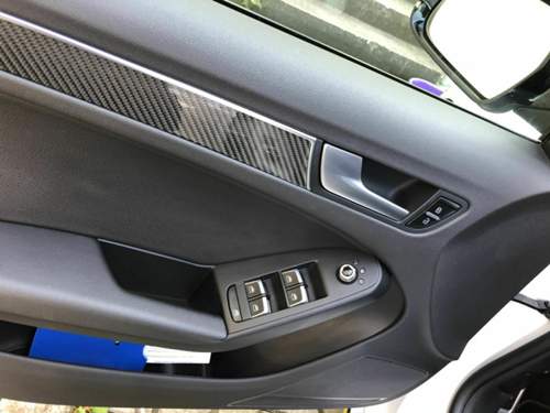

Hi Leute,
in meinem Cabbi war werksseitig das Dekor in Klavierlack installiert. Da ich Carbon aber viel schöner finde, habe ich es kurzerhand foliert. Sah dann zwar schon mal besser aus, aber kommt eben nicht ansatzweise an echtes Carbon ran.
Nun suche ich schon seit längerem nach den entsprechenden Teilen für Mittelkonsole, Tachoblende und Zierleisten für die Türe bzw. hinten.
Bei den Tachoblenden und bei der Mittelkonsole ist die Sache klar (ist in allen A4/A5-Modellen identisch), aber bei den Tür-Zierleisten habe ich noch keine völlige Klarheit bekommen...
Hier finde ich zwar immer mal wieder (gebraucht) Leisten, oftmals sind diese dann aber über die gesamte Fläche "einfarbig". Bei meinen habe ich oben und an einer Seite noch eine Alu-Leiste (kann bei Bedarf gerne noch ein Foto machen). Das hätte ich gerne auch weiter so (finde ich chick), nur eben die restliche Fläche (was bei mir Klavierlack ist) hätte ich gerne in Carbon. Da konnte mir auch mein Audi-Händler nicht wirklich weiter helfen, weil im System keine Bilder hinterlegt sind. Gibt es einen Anhaltspunkt auf den man achten muss (z.B. besondere Teilenummer, etc.)?
Zudem frage ich mich, aus welchen Modellen die Zierleiste für mein Cabbi passen könnten... Also passen da z.B. auch die aus dem A4/A5 Coupe/Avant/Sportback oder sind die unterschiedlich? Wäre interessant sofern ich doch noch in der Bucht, etc. fündig werden sollte...
Über etwas Aufklärung wäre ich sehr dankbar.
Liebe Grüße
Q

Moin,
ganz sicher kann ich Dir sagen, dass die Leisten vom A4/SB nicht passen.
In der Bucht nach Carbon Interieur-leisten RS5 oder S5 Carbon suchen. Original sind diese mit der "Aluleiste". Komplett Carbon sind dann nachträglich mit Carbon veredelte Leisten.
Habe auch vor kurzem auf Carbon gewechselt.
Zwar 700€ bezahlt da Original Audi, aber hat sich definitiv gelohnt :)

Aber auch da scheint es Unterschiede zu geben... Ich habe mal ein Bild meiner Leisten beigefügt... Da ist der "Alurahmen" deutlich breiter als auf den Bildern von Syntonic1996. Und so würde ich es gerne auch beibehalten...
Ich würde die Dinger ja auch bei Audi bestellen, hätte aber gerne die Gewissheit, dass es dann auch die richtigen sind... Ist zwar echt teuer (ca. 270€ PRO Leiste, also locker 1000€ nur die Türen), aber mein Gott... Wenn ich sonst nichts finde...
20180205-145538
Ich glaube das die Leisten auf deinem Bild foliiert sind. Der Glanz ist nicht so wie bei echtem Carbon. Ich habe auch welche ab Werk verbaut, die sind auch so schmal.
Und Coupe passt auch. Es sind beim A4 und Sportback nur die hinteren Leisten anders( wegen der Türen).
Edit: Habe gerade gelesen das es deine foliierten sind.

@Bad-Pit schrieb am 31. August 2018 um 11:19:56 Uhr:
Ok, vielen Dank. Das hilft mir doch bestimmt schon mal weiter... Kann ich also davon ausgehen, dass die Zwei- bzw. Dreitürer sowohl A4 als auch A5 Modelle in Frage kommen?

Oh super, vielen Dank! Dann muss ich jetzt nur noch rausfinden, wie ich die Leisten mit dickem Rand und die mit dünnem Rand auseinanderhalten kann (Teilenummer, etc.), dann kann ich die vielleicht bei meinem Audi-Händler ordern...

Die auf dem Bild sind foliert, sieht man auch ganz gut
Welches Bild meinst Du? Das aus meinem Post? Falls ja: Ja, die habe ich selber foliert und suche nun die gleichen Leisten in echtem Carbon...

Mal im Etka geschaut.
Die Leisten der vorderen Türen sind bei Coupé, Cabrio & SB identisch.
Die hinteren Leisten unterscheiden sich in der Teilenummer.
Cabrio fängt mit 8F0 an, Coupé mit 8T0.
