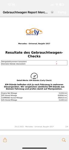

ich fahre einen 2017er C300, den ich vor einem Jahr gebraucht gekauft habe. Zu Weihnachten war ich brav und der Weihnachtsmann hat mir einen Carly OBD Adapter gekauft. Tolles Spielzeug!
Damit habe ich einen Gabrauchtwagenanalyse gemacht. Ergebnis siehe Screenshot im Anhang. Was haltet ihr davon? Wurde das Auto aus verschiedenen Teilen zusammengewürfelt??

Das sieht nicht gut aus. Ich würde mal weiter forschen. Gibt es keine tüv oder inspektionsdokumente zu dem Fahrzeug ?
Ich habe selbst Carly und es zeigt mir keine solche Abweichungen an. Riecht stark nach Manipulation
Motor und Zündschloss stimmen überein, Lenkung hat zuviel km drauf,Comand könnte nachgerüstet sein. Hat er denn vom Werk aus Comand?
660tkm würde ich grundsätzlich mal in Frage stellen.
Das Auto muss man ja erstmal finden um es auszuschlachten.
Ich würde raus finden welches Bauteil das sein soll und bei nächster Gelegenheit die Werkstatt um eine Kontrolle des Bauteils bitten.

Ich bin mir nicht sicher ob Carly da ein paar Werte durcheinander bringt bzw. richtig auswertet. Wenn EZS und Motorsteuergerät identisch sind dürfte das dem Tachostand in der KI entsprechen. Die versorgen sich im Ring regelmässig (alle 200 oder 250 km) mit aktuellen Daten. Bei einer Kilometermanipulation wären das allerdings auch die drei bevorzugten Steuergeräte in die neue Werte eingeschrieben werden.
Die Comand Einheit könnte tatsächlich ein Tauschgerät sein. Dass Comand nachgerüstet wurde halte ich persönlich für unwahrscheinlich. Zu teuer und ohne Zusatznutzen (ausser einem größeren Display).
Mit Vediamo kann in einzelnen Steuergeräten der Kilometerstand und auch die FIN ausgewertet werden, leider ist in Xentry nur im Falle eines auftretenden Fehlers ein sichtbares Ablegen in Verbindung mit dem Kilometerstand möglich.

Die Werte bei EPS und Comand stimmen bei meinem auch nicht. Alles okay.

Ich verfolge das Forum schon lange und viele hatten gleiche Ergebnisse geteilt, also dass die meisten Kilometer passen, nur das EPS und COMAND absolut krank abweichen, sprich teilweise über 1 Mio km anzeigen.
Scheint ein Fehler seitens des Auslesens oder des Speicherns zu sein, ich glaube kaum, dass bei quasi allen hier das gleiche Fehlermuster zufällig besteht.
Carly Käse ist hier Buggy und fehlerhaft.
Sprich die Interpretation und Umrechnung des ausgelesenen HEX in Dezimal ist falsch.
Die bei Carly können nicht mal Comand richtig schreiben.
Wie Ernst soll man das Ergebnis also nehmen?
