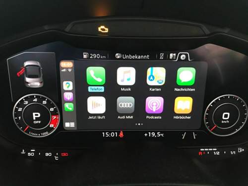

Hallo Liebe Foren Gemeinde,
ich habe vor 2 Monaten einen TT Roadstar BJ 2015 mit MMI Radio und Navigationsvorrüstung gekauft und habe mein Navi mit folgenden Features Freischalten lassen und Updaten:
-> Apple Carplay
-> Navigation
-> sonst alles andere An Features was geht
Nun funktioniert alles soweit so gut, auch Android Auto geht super! Leider funktioniert das Apple Carplay nicht, nun hab ich in Foren gelesen, das man eine Andere USB Buchse braucht für Apple Carplay, stimmt das? wenn Ja welche Teilenummer brauche ich dafür?
Danke

Aber mein Problem ist auch noch nicht gelöst... Brauch ich nun eine neue Buchse für das Apple zeug oder nicht?
Bei meinem A3 Bj.2015 gab es zwei verschiedene Kabel für das iPhone. Eines konnte nur Musik abgreifen und das Andere Musik und Videosignal. Ich denke Du benötigst ein anderes Kabel vom Audi-Shop!?
Moin, gleiche PN an mich wäre super ;)
Aber in Sachen Buchse, konnte der Freundliche nicht weiter helfen?
@ Rasiell
Schau mal hier nach unter "Kommunikation". Da sollte das Kabel dabei sein, dass Du benötigst...
https://www.audi.de/de/brand/de/neuwagen/tt/tt-coupe/zubehoer.html
Themenstarteram 15. November 2017 um 15:52

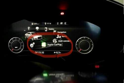

also habe jetzt eine Lösung, leider etwas umständlich aber okay ist machbar!
Ich hab derzeit nur die "einfache" Charging Buchse, diese muss ich durch die 8S0 035 736 erstzen mit 2 USB Ports und ein Kabel nachlegen...
Aber dann sollte es gehen
Hast du aktuell nur einen USB Port?
@Rasieel schrieb am 15. November 2017 um 16:52:06 Uhr:
CarPlay benötigt nach meinem Wissen die Buchse 8S0 035 736 A
