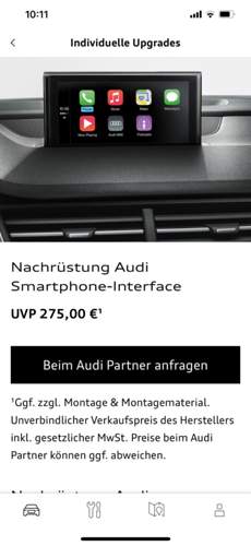

Sollte über einfaches Hnzubuchen funktionieren, wie h000fi schon 2min vor meiner Antwort beschrieben hat.
Siehe auch angehängtes Bild.

@h000fi schrieb am 11. Januar 2023 um 21:47:24 Uhr:
Du hast nur die Vorbereitung für das Smartphone Interface. Du wirst über Audi on Demand noch das Smartphone Interface dazubuchen müssen.
Danke dass du dich bemüht hast einen vorhandenen Beitrag zu nutzen.
Leider wird mir die Option nicht in der App (oder auch Website) angezeigt. Ich kann nur das digitale Fahrtenbuch Themen und Ampel Informationen Buchen.
Ich muss aber Samstag eh noch einmal zum Autohaus und werde dann nachfragen. Danke
