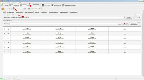

Ich mach dann auch mal den Anfang:
CarPort Pro 2.2.10
Interface AutoDia K509 CAN
A6 4F
Injektorenwerte auslesen
Zündung ein
STG 01 Motorelektronik
STG Messwertblöcke
Messwertblöcke 72-77 (ins Feld eintragen oder in der Auswahlliste anklicken)
Die Werte kann man mit den in z.B. A6-Wiki.de genannten Grenzwerte vergleichen.
Ich denke, bei mir sieht´s gut aus!
