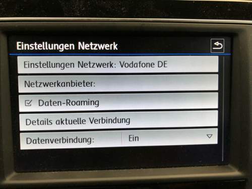

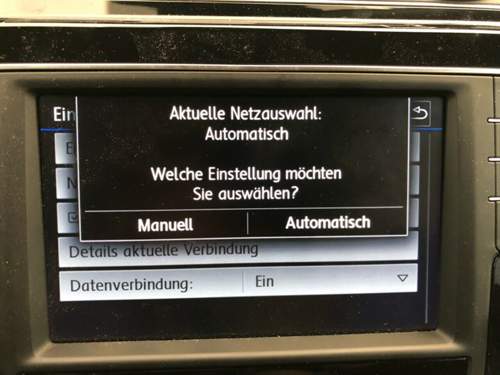

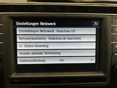

habe mir für den Touran einen Car Stick LTE zum Discover Media zugelegt. Der bucht sich aber nicht automatisch ein. Hat jemand eine Idee woran das liegen könnte? Ich muss immer ins Setup gehen und bei „Netzwerkanbieter“ tippen und automatische Auswahl wählen. Dann bucht sich der Stick ein. Sonst nicht. Siehe Fotos im Anhang. Hat jemand einen Tipp für mich? Automatisches einwählen bei Start des Autos wäre einfach toll.

Wurde der PIN gespeichert?
Meiner ist auch von Skoda, funktioniert aber einwandfrei.
Themenstarteram 11. Juni 2018 um 6:49
Habe PIN rausgenommen. Wie beschrieben, ich muss jedes Mal „automatisch verbinden“ auswählen, dann funktioniert es.
da hast du mich falsch verstanden, ich habe meinen Pin nach der Eingabe über das Diskettensymbol gespeichert, sodaß die Verbindung immer automatisch aufgebaut wird.
Hab das gleiche Problem mit congstar. Bei mir ist die PIN Abfrage auf der SIM deaktiviert. Mal klappt es bei mir direkt automatisch mit dem verbinden, ein anderes mal muss ich ins Menü zur Netzanbieterauswahl oder ein Radio Neu-Boot erzwingen (10Sek. An/Aus Taste drücken) damit er sich verbindet (LTE CarStick).

Ich habe die PIN auch deaktiviert und das gleiche Phänomen - nach kurzem Stopp bucht sich der Carstick wieder automatisch ein, aber ansonsten nicht. Weiß jemand, ob man da im System irgendein Flag setzen kann damit das „automatisch“ immer ausgewählt bleibt? Für mich wirkt es so, als ob diese Voreinstellung vergessen wird.
