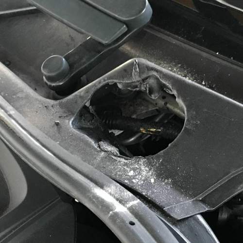

Grade eben fahr ich los und so nach 500m Fahrstrecke fängt es an, innen so nach elektrischen Brand zu riechen, es kommt Rauch ins Innere.
Vorne unter der Motorhaube sehe ich Feuer.
Ich halte an, öffne die Motorhaube und unterm linken Wischer brennt es.
Ich habe mit einem Tuch die Flammen ausgedrückt, viel Plastikschmelze.
Es scheint, als ob es an der rechten Wischwasserspritzdüse zu brennen begonnen hat.
Ein Anruf im Porschezentrum und der Servicemitarbeiter hat mir auch bestätigt, dass es da zu brennen beginnen kann.
Hat das von euch schon mal jemand gehabt?
Und was kann man vorbeugend unternehmen?

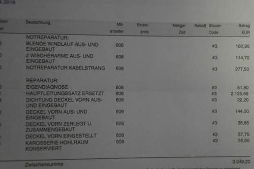

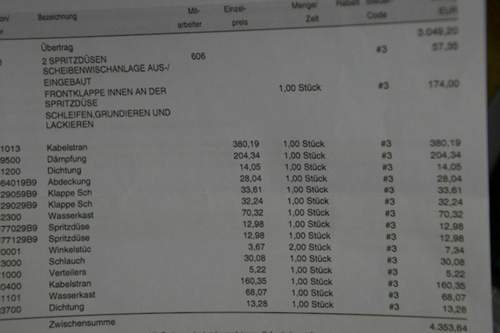

Themenstarteram 9. Oktober 2019 um 10:42
Sooooo - (falls es noch jemand interessiert)
Habe die Abschlussrechnung jetzt bekommen.:)
Problem war, dass der Hauptkabelstrang seitens Porsche so lange nicht lieferbar war.
Bin aber ohne Probleme ein halbes Jahr mit der Notfallreparatur des Stranges gefahren.
PZ tat alles Menschenmögliche, aber was nicht lieferbar ist, das ist eben nicht lieferbar.
Das kleine Feuerchen machte einen Schaden von: 5180.- :D
Zum Glück zahlt das die Teilkasko.:)

Vermutlich die Spritzdüsenheizung.

Mich hat aber gewundert, dass der Servicetechniker am Telefon sofort auf die beheizbaren Düsen tippte.
Also ist das nicht soooo unbekannt.

Mich wundert nur, dass da kein Bimetall eingebaut ist, dass ab einer gewissen Temperatur, die Stromzufuhr unterbricht. Gibt es doch schon seit Ewigkeiten - zumindest in anderen Bereichen der Technik.
Das Ding ist doch vollständig vergossen, da ist kein Platz für einen Bimetallschalter. Die Temperatur regelt sich vermutlich dadurch, das als Heizelement ein PTC verbaut ist. Hast du eine schaltbare Heizung für die Außenspiegel? Vielleicht sind die Düsen auch damit gekoppelt.
