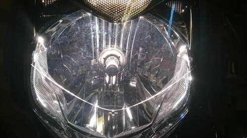

Also.. zusammengefasst: Wenn du in deinen Scheinwerfer schaust, siehst du (ohne steckenden Schlüssel) auch eine Standlichtbirne. Die geht gleichzeitig mit deiner Abblendlichtbirne bei Zündung an, bzw laufendem Motor, an. Entsprechend kann bei Abgriff an der Leitung auch keine Batterie leer gesaugt werden, wenn der Schlüssel nicht steckt.

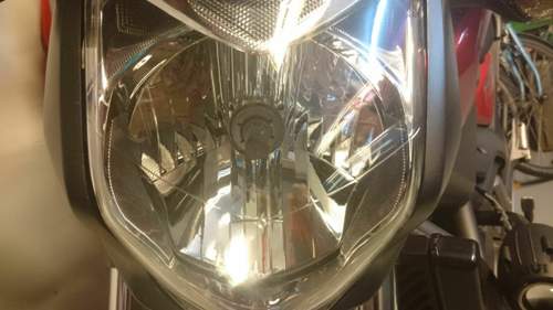

Zum Thema "Standlichtbirne": Nochmals NEIN. In meinem Motrorrad (BJ 2014!) ist keine Standlichtbirne verbaut - ob Du es nun glaubst oder nicht. Es gibt an meinem Möpp NUR Abblend-(=TFL)// und/oder Fernlicht. Wird auch in der Betriebsanleitung mit keiner Silbe erwähnt. Insofern kann Deine Behauptung, das sei Vorschrift, wohl nicht ganz richtig sein....
Ist in deinem Frontscheinwerfer kein 12V/5W Birnchen verbaut?
Könnte in deiner Bedienungsanleitung auch als Positionslicht bezeichnet sein.
Alles andere wäre mir neu...
ebenso dass diese Vorschrift inzwischen (auch) gekippt wäre.
