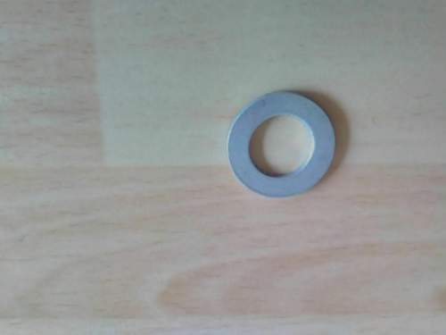

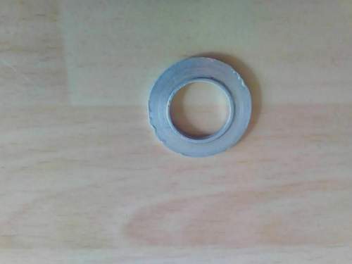

Beim Ölwechsel-Kit habe ich allerdings keine Ölablassschraube mitgeliefert bekommen, da war nur eine Dichtung dabei (siehe Foto) die aber viel schmäler ist, als die Dichtung von der Ölablassschraube selber. Das komische ist, dass man die Dichtung von der Ölablassschraube nicht entfernen kann, da sie zusammen eine Einheit bilden.
Ich habe mir nichts dabei gedacht und die alte Ölablassschraube wieder verwendet, allerdings ohne diese Dichtung. Ich habe die Schraube dabei mit einem Drehmomentschlüssel mit ca. 30-31 Newtonmeter angezogen.

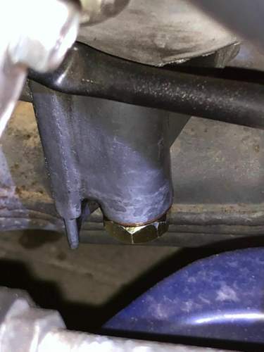

Jetzt sehe ich nach ein Paar Tagen, dass sich zwischen der Ölwanne und der Schraube ein Ölfilm gebildet hat. (Siehe Fotos) Jetzt ist die Frage, warum das nicht dicht ist und ob ich die Dichtung hätte verwenden sollen.
Kann ich im schlimmsten Fall die Schraube wieder öffnen meine Hand davor halten und eine neue Schraube mit der neuen Dichtung reindrehen und dann anschließend Öl wieder nachkippen, was verloren gegangen ist (Hab übrigens noch 400ml im Kanister) oder ist das keine gute Idee?

Das bisschen Ölfilm kann auch da sein, weil auf der Dichtfläche bei einsetzen der Ölablassschraube vielleicht noch etwas Öl war. Ich würde das erst mal sauber machen (z.B. mit Bremsenreiniger) und nach ein, zwei Tagen noch mal schauen.
Wäre es wirklich undicht, würde ich keinen Ölfilm erwarten, sondern einen Öltropfen an der Ablassschraube. Deshalb würde ich zunächst wie oben beschrieben tun.

Ich habe das schon öfter abgewischt, aber es kommt immer wieder, aber getropft hat es bis jetzt noch nicht, gut ich bin auch noch nicht rumgefahren. Die Ablassschraube ist trocken
Dann wird die sehr wahrscheinlich doch undicht sein.
Also noch mal raus damit. Das Öl kannst du ja auffangen und wieder einfüllen.

Die Dichtungen sind übrigens Standart-Maße. Die gibt es in jeder Auto-Werkstatt für kleines Geld, falls Du keine hast.
Gestern noch Kupferdichtungen gekauft...
Kawasaki Z750 = M12
Honda CB500 = M14
Nicht alle Dichtung sind gleich.

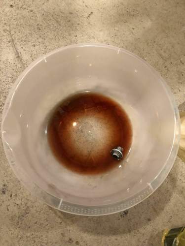

Ich hab die Schraube bestellt, ich würde das so machen, dass ich die alte Schraube rausdrehe und dann sofort die neue Schraube reindrehe, bevor da zuviel Öl rausläuft. Ist doch sicher machbar oder? Ich sehe da das Problem nicht, außer dass es eine etwas ölige Angelegenheit ist? Das wär mir viel lieber als das ganze Öl rauslaufen zu lassen um es wieder einzufüllen. Ich hab zudem noch bisschen frisches Öl da

Keine Kupferdichtungen vom Auto verwenden! Diese sind in der Regel viel zu schmal und auch härter als Aludichtungen und hinterlassen Furchen im weichen Alu der Ölwanne. Dicht wird das oft nicht mehr, ohne die Fläche plan zu feilen.
Ablaßschrauben mit (unverlierbaren) Dichtringen werden in der Praxis nie erneuert. Habe ich bei meiner CBR1000F (EZ 1999, 106.000km) nie gemacht und auch beim Auto (Golf IV, 1.6SR, Gasanlage) von 1998 mit 317.000km nicht. Jedenfalls kann ich mich daran nicht erinnern.
Ist der Dichtring nicht "matsche" gedreht - weiterverwenden. Und nie überdrehen. Fehlt das Feingefühl, Drehmomentschlüssel verwenden. Sollte man sich zulegen, falls nicht vorhanden.

Deine Aktion mit schnellem Wechsel der Schraube, anstatt das Öl Komplett in ein sauberes Gefäss anzulassen, die Dichtfläche der Schraube vernünftig zu säubern, neue Schraube rein drehen und das aufgefangene Öl wieder einzufüllen.
Bis du die Schraube raus und die neue rein hast ist die Hälfte vom Öl auf dem Werkstattboden verteilt, sehr sinnig. Dann ist nur ein Krümmel Dreck auf der Dichtfläche und alles geht von vorne los.

Das ist in ein bis zwei Sekunden erledigt, da gehen höchstens paar ml verloren, und wieso sollte da Dreck oder Krümel auf der Dichtfläche sein, ich hab die doch vorhin schon gesäubert
