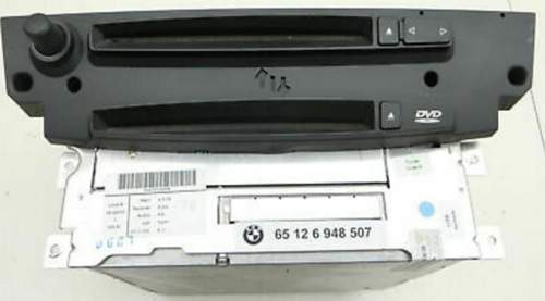

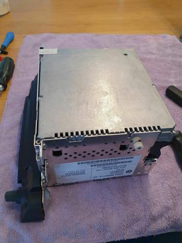

Hallo, ich habe folgendes Problem und zwar ist mein CCC defekt weil es immer neustartet bis BMW Logo und dann wieder von vorne. Habe einen Tip bekommen den Bildschirm auszutauschen und Android reinzumachen statt CCC zu reparieren. Würde es denn überhaupt funktionieren wenn ich ständige neustarts habe?
Das auf den Bildern ist mein Gerät

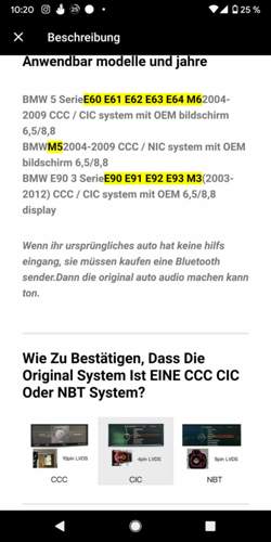

Nur um dir und den anderen Mal das ganze zu erklären, das Android dingens braucht den Navi Rechner bzw das CCC an sich um zu funktionieren.
Allerdings gibt es wohl auch Android Systeme, welche mehr oder wenig autark laufen. Mein Bekannter hat einen E84 ohne Display, nur Ablagefach. Android System dort eingebaut, funktioniert problemlos.
am 11. Mai 2020 um 8:08
@Waveshaper schrieb am 10. Mai 2020 um 14:14:37 Uhr:
Soweit ich die Information habe, funktioniert das Android System unabhängig vom CCC System des BMW. Lediglich hat das Android System kein eigenes Radio, es greift auf das Radio vom CCC um die Sender abzuspielen, aber ansonsten ist es mir nicht bekannt, dass das Android vom CCC abhängig ist.
Vielleicht liege ich da auch vollkommen falsch!
Und wie will es auf den MOST zugreifen ?
Das Android läuft autark, braucht aber den Line in vom CCC so weit ich weiß
am 11. Mai 2020 um 8:12
@Pilotix schrieb am 11. Mai 2020 um 10:08:50 Uhr:
Bei ihm ist das CCC defekt, die Frage ist aber, ob das Android in dem Wagen mit defektem CCC laufen wird. Das ist die Frage.
Wird nicht gehen. Habe ich aber oben schon geschrieben, wenn auch nicht ausgeschrieben.
Der CCC muss schon funktionieren.
Such Mal bei AliExpress nach den Androids.
Ich hänge Mal eine Beschreibung an...
Bomben Deutsch, ja aber wenn das Original Radio keinen Ton rausbringt bringt auch das Android nichts
am 11. Mai 2020 um 8:37
Hast du es schon einmal ausprobiert? Klar können die nicht so gut deutsch, aber das popelige Android ist leider jedem bmw system weit überlegen, das ist fakt.
Ja ist es, aber wie kommt es an den MOST? Das ist das grundlegende Problem was hier vorliegt.
Wenn das CCC funktioniert, kein Ding, ich würde es empfehlen der pimp my Radio machen will.
Leider ist aber der MOST vom CCC bzw einem Teil des CCC kontrolliert.
Wie sieht es mit den BMWs aus, die noch nicht einmal einen Bildschirm verbaut haben? Liegt dann trotzdem dort ein "Blind" MOST Kabel?
Ich weiß es nicht 100%

Themenstarteram 11. Mai 2020 um 19:44
Habe mein CCC heute zur Reparatur nach Holland eingeschickt, soll 180€ kosten und 1 Jahr Garantie. Bin dann mal gespannt
