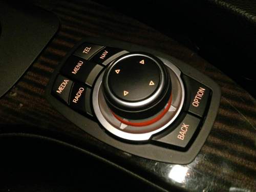

Jetzt hatte ich folgendes vor:
Mein verbautes CCC (von Anfang 2008) gegen das gekaufte tauschen. Gesagt getan. Das CCC geht auch, Musik funktioniert auch, nur LEIDER kann ich es über meinen Controller (ohne Zusatztasten) nicht bedienen.
Daher hab ich mir gedacht ich tausche den Controller auch noch. Der "neue" hat nämlich die Zusatztasten.
Gesagt getan! CCC getauscht (das neue aus Ende 2008) und den Controller mit Zusatztasten.
Nur leider funktioniert das auch nicht. Ich kann es noch immer nicht bedienen.

Du musst "umpolen" für den neuen Controller mit den Schnellwahltasten :-)
Ggf. muss auch das Gateway geflasht werden.
Polen musst du so:
Den kleinen Stecker komplett leer machen.
Dann 1,2,4,5 vom großen Stecker auspinnen und der Reihe nach in die Steckplätze 1,2,3,4 in den kleinen Stecker einpinnen.
Die Pins die früher im kleinen Stecker waren, steckst du einfach in freie Steckplätze am großen Stecker.
Den großen Stecker isolierst du dann ab, der wird nicht mehr gebraucht, und der kleine kommt an den Controller.
Weiterhin, empfiehlt es sich das CCC nach deinem FA zu codieren.

Doch die Stecker passen schon.
Er hat zwei Stecker. Einmal den großen, der am alten high-Controller war, und einmal den kleinen 4poligen, der an dem Hauptmenüknopf war.
Der kleine Hauptmenü-Knopf-Stecker passt an den neuen Controller ran.
Nur wenn der kleine Stecker noch auf Menüknopf gepinnt ist, wird er natürlich nicht mit dem Controller funktionieren.

Damit der neue IDRIVE geht muss man die Pin Belegung ändern und codieren.
Sollte es dann immer noch nicht gehen muss das CCC GW neu geflasht werden auf andere ZB Nummer.
Und ich hätte mir an deiner stelle lieber gleich ein CIC mit Bildschirm Controller und Kabel gekauft.
Nähe Hof. Du solltest dir irgend so ein Zahnarztwerkzeug besorgen zum auspinnen der Pins. Oder einen ganz kleinen flachen Schraubendreher.
Beim großen Stecker musst du vor dem lösen der Pins erst an der Breitseite die Plastikverriegelung rausklappen, sonst gehen die Pins nicht raus.
Der kleine Stecker hat die Verriegelung nicht.
Ohne das du was codierst, wird VERMUTLICH nur das neue CCC mit dem neuen Controller, und das alte CCC mit dem alten Controller laufen.
Keine Mischformen.
Wenn du bei jemandem warst der codieren und flashen kann kannst du es auch mischen.

Du hast einen 8 Poligen Stecker da müssen 4 Kabel ausgepinnt werden und in einen 4 Poligen eingepinnt werden.
Und dann sollte der neue Controller gehen.

Jetzt hab ich noch ne Doofe Frage.
Wie läuft das mit dem verbauen des Controllers? Ich möchte ungern ne neue Leiste für die Mittelkonsole erwerben. Habt iht zufällig noch ne Schablonde zum ausschneiden? Den Rahmen zum einklicken habe ich glaube ich.
