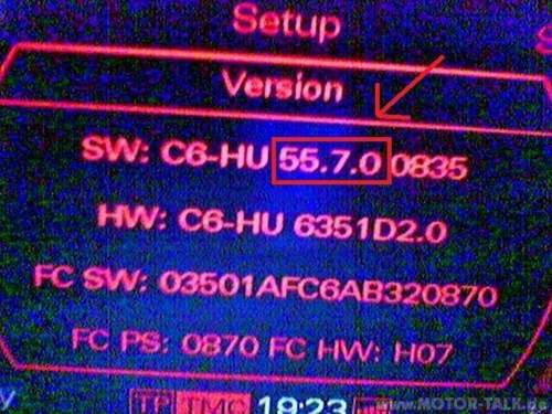

Welche Softwareversion hat denn dein MMI?
Themenstarteram 8. November 2009 um 16:34
wo sehe ich denn die software version?
Themenstarteram 8. November 2009 um 16:43
wie kann man die neue softwareversion draufspielen?

Nabend !
Selber würde ich an deiner steller schonmal kein MMI Softwareupdate durchführen, denn es gibt
genug fälle wo es schief gelaufen ist.
Um deine MMI Software Version zu sehen , musst du ´Setup´ + ´Return´ (länger 3 Sekunden) gedrückt halten und einfach reingucken. :D
mfg

Hab hier von meinem Dicken ein Pic wo man die Version sieht.
mfg
17102009730

ich habe sw 2120 index
sw date 22.08.05
was kann ich jetzt machen
meint ihr echt das wenn meine cd stoppt liegt es am update
