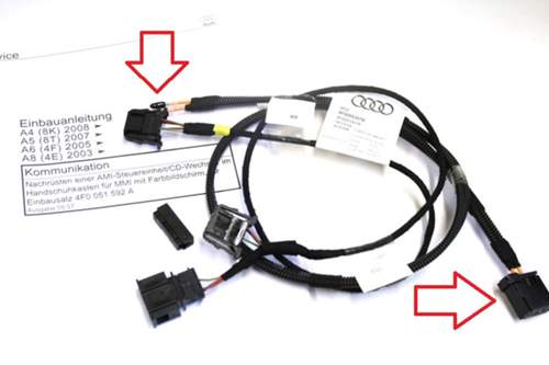

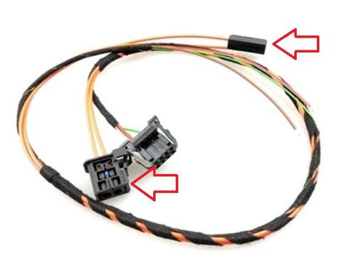

Hi Leute, da ich Zuge meines RSNAV-Umbaus das Handschuhfach und somit auch den CD-Wechsler ausbauen musste, stellt sich mir nun die Frage, ob ich den CD-Wechsler auch ausgebaut lassen kann... Zum einen hätte ich etwas mehr Stauraum und zum anderen müsste uch mein Handschuhfach nicht anbohren um die USB-Kabel vom RSNav da rein zu legen.
Da das MMI natürlich mit unterbrochenem LWL nicht startet, habe ich mir eine MOST-Brücke bestellt. Aber auch wenn ich diese anschließe, startet das MMI nicht. Erst wenn ich den CD-Wechsler samt Stromstecker anschließe, tut sich was.
Jetzt meine Frage: Kann man den CD-Wechsler überhaupt so einfach ausbauen? Und wenn ja, muss ich da nich was codieren oder ist vielleicht meine MOST-Brücke einfach mist?

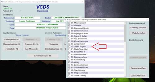

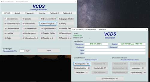

Gerade mal im VCDS reingeschaut, und so wirklich nichts Gefunden wo man den Wechsler z.b. Codieren oder Messwerte Abfragen bzw. Stellglieddiagnose Ausführen kann.
Unter dem Wechsler selber ist das meiste Ausgegraut oder führt zu nichts.
Radio, Informationselektronik, Zentralelektrik,....nirgends taucht da der Wechsler auf.
Im Umkehrschluss zwecks Wechsler Codieren wird auch in keinem Nachrüst Thread Erwähnt das dieser Codiert werden muss oder Codiert wurde, lediglich vielleicht der Kompo schutz runter musste.

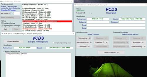

Ich hatte in meinem Fehlerspeicher einen Fehlereintrag, dass eine Taste am CD-Wechsler klemmt (der saß nich nicht richtig im Handschuhfach sodass die Türe permanent die Knöpfe gedrückt hatte).
Leider habe ich da noch nicht geschaltet und auf das Steuergerät geachtet, aber ich könnte versuchen den Fehler nochmals zu reproduzieren... Eine Diagnose des Geräts findet aber statt.

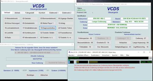

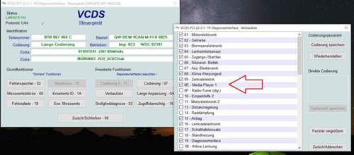

Hallo @opaaudi,
ich wollte mich jetzt nochmal zurückmelden. Da man bei den privaten Nachrichten keine Bilder hochladen kann, nun auf diesem Wege und nochmals danke für die ganze Hilfestellung!

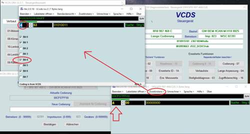

Im Grunde lief ja alles auf das Byte 4 (lange Codierung) des STG19 raus.
Hier soll Bit 4 bis Bit 7 für Medieplayer Position 1 bis 4 stehen.
Leider scheint das bei mir nicht hinzuhauen, denn da stehen alle Bits bereits auf 0.
Somit scheint mir nur die Hoffnung zu bleiben mit einem Ausgebauten Wechsler, weil angeblich kaputt, zum Händler zu fahren und zu betteln und zu hoffen, dass er mehr Fachkompetenz hat, als ich ihm zutraue. Ich gehe aber jede Wette ein, dass der Lösungsvorschlag aus der Beschaffung eines neuen Wechslers bestehen wird

Es wird eine Codierung geben müssen um es aus der Verbauliste zu bekommen, hab dazu ein bisschen was gefunden, nur bei mir z.b. bleibt der Codier Assistent im VCDS Ausgegraut,... Lösung dazu hab ich noch nicht Ausprobiert.
Afaik jedoch braucht der Wechsler beim nachträglichen einbau nicht Codiert werden....!?

Der Ausbau und Ersatz des CD-Wechslers durch eine MOST-Brücke muss beim MMI3G sofort nach Neustart funktionieren. Bleibt der MOST Ring unterbrochen, stimmt was mit der MOST Brücke nicht.
Die Fehlermeldung gemäß Verbauliste im Gateway (STG19) kann dann hinterher dort gelöscht werden.

Gibt es denn eine Möglichkeit die Funktion der MOST-Brücke zu verifizieren, bevor ich jetzt nich eine kaufe und es dann wieder nicht geht?

naja das ist eine einfache Lichtwellenschleife
reinstecken und dann sollt es wieder laufen
https://www.need4street.de/LWL-MOST-Brueckensteckerweiblich
