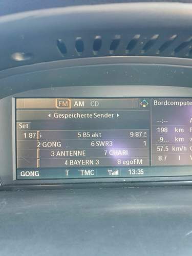

Original geschrieben von atsorin
Radio und Navy Business
bei Navi Business hast Du immer Radio Professional.
Man sollte mal den Fehlerspeicher auslesen.
Vielleicht wurde aber auch der M-ASK getauscht und der Wechsler nicht frei geschaltet.
Hast Du den das Wechslermenü (siehe Anhang)?
BMW Freund

hallo,
das bild erscheint erst garnicht bei mir.
ciao jürgen

Hallo!
Also bei dir im Menue steht FM, AM und CD ist ausgegraut?
Dann kommst du natürlich garnicht erst in das Menue des Wechslers.
Ich werde mal ausprobieren, ob ich in das Menue komme, wenn keine CD/Kassette im Wechsler ist.
Frag doch einfach mal den Verkäufer, ob er dir etwas dazu sagen kann.
Du brauchst ja nicht gleich mit Rückerstattung kommen.
Wenn es allerdings ein Händler ist, würde ich doch bitten, den Fehler zu beheben.
Gruß, Ralf
hallo ralf,
genau wie du es beschrieben hast ist es.
habe noch die cd´s andersrum gedreht pssiert auch nichts , der wechsler arbeitet aber.
ciao
jürgen
