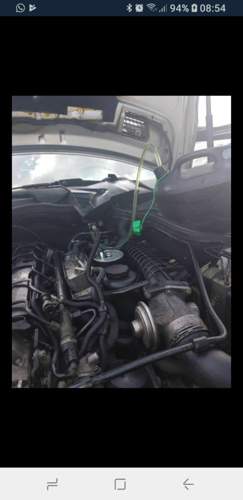

lese schon lange mit und habe jetzt selbst ein Problem was ich nicht lösen kann,
habe bei einem Injektor den Kupferring getauscht wieder ein gebaut und jetzt Springt er nicht an.
Habe gelesen das sich durch das Orgeln der Motor selbst entlüftet habe so ungefähr 25 mal gestartet ohne Erfolg natürlich mit Pausen und Batterie immer wieder aufgeladen.
Hier meine Vermutungen :
Kann das sein der die Kraftstoffpumpe (vom Tank) den Geist aufgegeben hat wenn er denn eine hat ?
weil wenn er Orgelt kommt kein Diesel am Filter an ,weil Vakuum ?
konnte aber nichts finden im Internet finden zum kaufen oder besser gesagt nur die Mechanische also hat er gar keine Pumpe am /im Tank ?
2. Frage läuft er nur über die Hochdruckpumpe also Vakuum und es ist immer noch Luft im System ?
Sicherungen sind alle in Ordnung. Es sind die alten Injektoren drin und nur bei einem ist der Kupferring wie in der Beschreibung gewechselt worden , seit dem Springt er nicht an. Der Injektor ist Dicht.
jemand eine Idee ?
