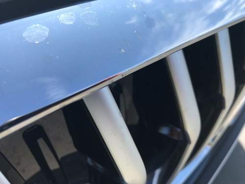

wie stellt sich BMW die Reinigung dieser Elemente vor. Man sieht Fliegenreste und Wasserflecken, welche wie eingezogen wirken. Das kann man auch nicht "wegpolieren" bzw. abwaschen. Das ist wie Wasser auf Eichenholz.
Kennt das jemand. Ich meine Gebrauchsgegenstand ok, aber das ist doch unterirdisch und wäre bei lackierten oder verchromten Teilen nicht passiert.

Nennt sich Reinigungsknete, mit der sollte man alles wegbekommen. Oder ein guter Insektenentferner. Juckt mal auf Youtube, da gibts viele die da einen Wissenschaft draus machen
Und für die Kalkflecken gibt es sogenannte „Detailer“, ich würde dir den KochChemie FSE empfehlen, mit dem bekommst du alle Wasserflecken weg.

Hilft gegen sowas ein ceramic coating nicht generell? Alternativ oder zusätzlich ein PPF.
Ich werde meinen X5 direkt nach der Abholung in der BMW Welt dafür für 2 Tage zum detailer bringen.
Doch, ein cc sollte da auf jeden Fall etwas bewirken, ist halt nicht jedem das Geld wert....

Bekanntes Thema bei BMW. Bis dato wurde noch keine Abhilfe dafür gefunden. Gibt Servicelösungen bei den Vertragshändlern zum Reinigen der Elemente... bringt natürlich keine dauerhafte Lösung! Meiner Meinung nach gibts hier drei Optionen.
1. gegen Shadow-Line tauschen lassen (wird zu 99% BMW übernehmen)
2. Keramikversiegeln lassen (mein Vater bekommt Anfang seinen G01 M40i, auch mit Cerium Grey Elementen, da werde ich das mit Gyeon Matte Keramikversiegelung ausprobieren)
3. mit dem Sachverhalt leben

Ja, ich bin mir 100% sicher. Hierzu gibt es wie gesagt eine Servicemaßnahme zum reinigen der Elemente für alle Fahrzeuge die Bauteile in Cerium Grey verbaut haben.
Der Tausch auf Shadowline wird aber nicht sofort durchgeführt, sondern beim wiederholten auftreten/aufsuchen der Werkstatt. Die Spiegelkappen werden gegen welche in Wagenfarbe getauscht.
Ich muss nochmal zurückrundern. Für den G05 gibt es bis dato noch keine Nieren in Shadowline. Für die anderen M-Performance Modelle schon.
