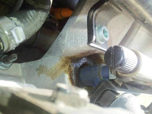

Womit du dich auch schonmal anfreunden kannst, sind Undichtigkeiten an den Einspritzdüsen. Sieht dann in etwa so aus, wie auf dem Bild unten. Die Gummis an der 4-Lenker-Achse geben bei falscher Montage auch schnell wieder auf.

Undicht um die Düsen

Temperatur steht immer konstant auf 90 bei Betrieb. Keine weissen oder blauen Abgase, kein Öl im kühlwasservehälter, kein Schaum am Verschluss der auf Kühlwasser im Öl hinweist. Was mich stört ist die Drehzahl im Stand hatte seit dem Kauf des Wagens immer 900 Umdrehungen im Stand das schwankt auch erst seit den Wechsel der Ventildeckeldichtung nicht stetig aber an der Ampel dann einmal runter von 900 auf 800.
Hast du vielleicht jemand im Bekanntenkreis, der auslesen kann? Damit meine ich nicht nur Fehler. Man kann auch bestimmte Werte mitloggen und dann versuchen den Fehler einzukreisen. Wurden eigentlich schonmal von deiner bisherigen Werkstatt irgendwelche Fehler ausgelesen oder war immer alles ok?
