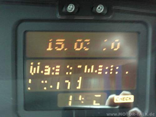

hab eine frage, was zeigt das check control für defekte an??
da mein display pixelfehler hat kann ich es nicht deuten, und bordbuch habe ich auch nicht.
kühlwasser und ölstand ok, bremslicht auch, ablendlich & standlicht auch, waschwasser auch ok. was zeigt es noch an was mit einem fühler ausgestattet ist und mit dem control verbunden ist. anbei mal ein bild. was dort noch zu entziffern ist wo check steht.
vielleicht kann mir jemand sagen was alles verbunden ist und dann unter check angezeigt wird wonach man schauen muss.
danke im voraus.

am 12. März 2010 um 14:09
Haben die Bremsen Vorne einen Verschleissanzeiger?
Das Check sagt alles und nichts.
Angefangen vom Standlicht bis zu Ölkontrolle!!!!!
Und man Könnte aus den MID Ölkontrolle lesen.
Frage wenn Du nur die Zündung anmachst und dann auf die Bremse Trittst geht dann das Check aus?

Also mein Mid hat auch ein Pixelfehler, sieht fast genauso aus xD
das könnte Bremsbelag sein,
Bei mir zeigt der das an weil ich Bremsbeläge verbaut habe ohne Geber.
Themenstarteram 12. März 2010 um 15:35
nein check geht beim tritt auf die bremse nicht aus !!
bremsen erst neu vorne komplett scheiben klötze etc. und hinten überhälfte noch drauf.
also könnte ein verschleißfühler die ursache sein??
danke
am 12. März 2010 um 15:42
Das kann auch sein,
wie gesagt bei mir ist das weil ich Ohne geber drin habe,
beim mein Astra Damals ist immer der Kabel abgerutscht dan hat der mir das auch angezeigt schau einfach mal nach,
Lenker einschlagen und looken ob die Kabel dran sind an die Beläge und an den Anschluss stecker wo die Bremsleitungen herführt.

Themenstarteram 12. März 2010 um 19:43
wo bzw wlche seite sitzen die fühler
danke
In den Bremsbelägen .
Auf beiden Seiten des Fahrzeuges .
Themenstarteram 12. März 2010 um 20:17
vorne & hinten ???? nur vorne ??? linke seite rechte seite
danke
Hi ,
Nur vorne , beide Seiten also links und rechts .
am 13. März 2010 um 8:41
Da ist ja wirklich nimmer viel zu erkennen aber das untere Wort im Display ist auf jeden Fall " STAND".
Ich denke einfach mal das der Fühler im Kühlmittelbehälter hakt oder defekt ist .
Dann würde die Meldung "Kühlmittelstand" ergeben.
Gruß Ralf
am 13. März 2010 um 8:46
Ich Tendiere eher auf Waschwasserstand da der 2. Buchstabe ein a ist!
Christian
