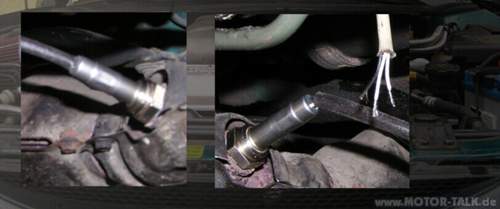

Bei etwa 175.000km fing bei meinem SVX 3.3 H6 die "CHECK ENGINE"-Lampe an sporatisch zu leuchten.
Ich hab bei dem Kleinen eine neue batterie rein gehaun, Dualkat erneuert, Kabel geprüft und und...
Wonach ich noch nicht geschaut habe sind die Lambdasonden & und die Vorkats.?? Lambdasonden??
Ich hoffe die Lambdasonden, der Spaß würde mich grade mal 60E kosten sonnst Richtig teuer denn die Kats kosten etwas.
Bitte um Erfahrungsberichte.

Lamdasonde SVX

also ganz selten blinkt bei mir auch manchmal die Check Engine Leuchte auf. so 1 mal alle paar Monate nur kurz. Das liegt an Fehlinformationen der Lambdas was aber normal ist.

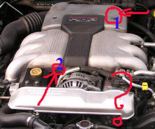

So, die CHECK ENGINE auswertung gibt vor die 28 sowie die 31.
28 – Klopfsensor
31 – Regelklappensensor
Ist die Position der Sensoren jemanden Bekannt,? Bilder?
