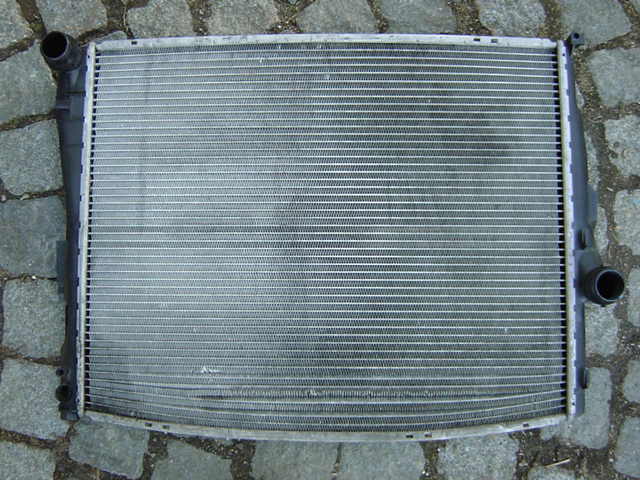

Checkt mal eure Kühler (6Zyl. fahrer) und berichtet obs bei euch auch so aus schaut!
Ich hab Kühlwasserverbraucht und mir erst mal nix dabei gedacht kann ja sein 1L kühlwasser auf 66TKM währe ja akzeptabel..
nun hab ich in den letzten tage immer wenn ich dem auto mehr als 2500upm gebe täglich 1L nachfüllen müssen.
durch zufall habe ich gesehen wenn ich bei laufendem motor (warm Kühlwasser 90-99°C) wenn ich bei geöffneter motorhaume links vom motor runterschaue (also in fahrtrichtung rechts) ganz unten außerste ecke beim elüfter gesehen wie wasser ausläuft...
es tröpfelt...
komischerweise verlier ich kein wasser schon seit 2 tagen nicht wenn ich z.B. 30KM mit tempomat 100-120Kmh fahre...
ok dann kam mir wieder hoch ah.. BMW 6Zyl.. aufgeblächte kühler...
da ja die Unterbodenverkleidung den Blick verwehrte bin ich mal zu BMW und gesagt kühler sei defekt..
die gleich ach was noch NIEEEE gehabt. so ein blödsinn immer dieses "foren" hochgeschaukel usw.. usw... ich ok angebot machen lassen 360eur... *uff*
gut gerade hab ich mal ein paar fotos gemacht 2x in der draufsicht durch die frontschürtze und eins vom motor aus da bin ich rechts am motorblock vorbei an der lichtmaschine runter und hab dann nach links in richtung Wiwa behälter fotografiert...
schaut nicht gut aus..
ich denke so könnt ihr auch "einfach" feststellen ob ihr das selbe problem habt oder nicht.
denn die Kühlwasserleuchte geht bei 1L fehlendem wasser bei mir noch nicht an bei mir erst ab ca. 1,2L... und der weg von 1L zu wenig auf 1,2L zu wenig kann unter umständen 6TKM benötigen... (so war es wahrscheinlich bei mir)
Hier bild 1 von vorn:
die roten gestrichelten linien sind waagerecht...

das hat nichts mit der wapu zutun...problem ist das diese kühler sind dem kühlsystem druck standhalten.. die geben halt anch der zeit bisschen nach,und werden größer

Ich glaube nicht das es ein Materiealfehler ist.. dazu gibt es das Problem zu oft... eher Konstruktionsfehler..

Also der neue Kühler ist Hella/Behr...
