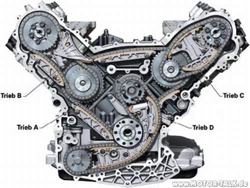

Es Ist nicht nur beim Bentley, ich habe neulich bei meinem Minicooper R56 die Lichtmaschine gewechselt, es war ein Horror trotztdem, das der Mini im England unter BMW Regie gebaut wird,
Wußte ich nicht, daß es mittlerweile auch beim Minicooper Ostereier-Versteck-Spiele gibt. Aber BMW ist ja bekannt dafür, daß er wichtige Komponenten, da wo man hin und wieder dran muß, in die dunkelsten Ecken eines Motors versteckt.
Steuerkette wechseln = Motor muß dafür raus, da hinten montiert. Lächerlich !
