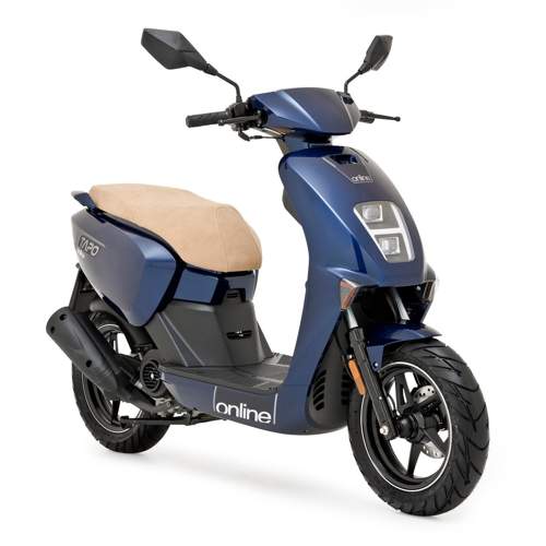

mein China Roller Online Tapo 50 läuft nur noch 20 kmh wenn er warm ist und zieht nicht .
Er springt sofort an, im kalten Zustand 45 kmh wie s sein soll, jedoch wenn der Motor warm wird , zieht er nicht mehr und fährt sehr langsam.
Ich hatte erst den Vergaser in Verdacht, kann aber an dem nichts Verdächtiges finden.
Doch ein elektrisches Problem ?
Online Tapo 50

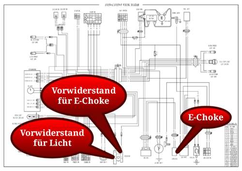

E Choke macht nicht zu, teste ihn.
Themenstarteram 29. März 2024 um 17:05
vielen Dank, die Idee ist mir auch gerade gekommen....dass er zu fett läuft.
Wenn der E-Choke nicht funktionieren würde, würde der Roller nicht solche Probleme machen.
Der Roller würde eventuell beim Fahren ungewohnt qualmen und nach Abgas stinken, aber für solche Tempoprobleme ist der E-Choke nicht verantwortlich.
Themenstarteram 30. März 2024 um 16:28
Der E-choke ist es nicht, der in Ordnung, Strom kommt auch an . Aber was kann es sein ?
