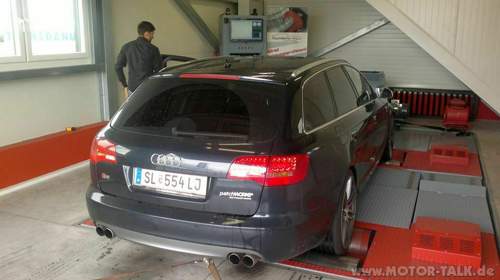

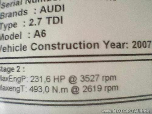

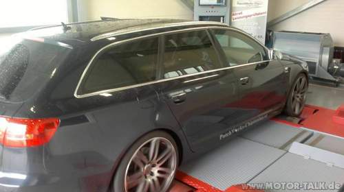

In den nächsten zwei Wochen mach ich eine Leistungsmessung, bin schon gespannt was raus kommt.
Alleine durch das entfernen des DPF hat man schon 5 - 10 Ps mehr (weniger Rückstau)
