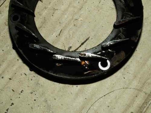

Alles was ich demnächst machen werde ist meinen erst-Turbolader gegen einen "Neuen" (gebraucht 17TKm) auszutauschen. Mein alter pfeift und macht Krach das die Wände wackeln.
Wenn Er nur pfeift , passiert gar nix!
Bei meinem 530d hat der damals auch gepfiffen , der BMW Händler wollte den bei 50000km tauschen , ich hab das Auto dann bei 150000km verkauft und der Turbo pfiff immer noch gemütlich vor sich hin !
Themenstarteram 3. August 2009 um 18:33
Ne, der ist definitiv im Eimer. Früher pfiff er auch, aber sehr leise und leichtes antippen des Gashebels und er lief sehr hoch und der Anzug war dementsprechend. Nun macht er aber auch regelrecht schreiende und schleifende Geräusche und er läuft nicht mehr so hoch wie früher. Nehme mal an, das Lager oder einer der Flügel/Verdichter- Räder ist verbogen/verzogen und schleift. Werde ihn definitiv austauschen und mal schauen ob ich ne Firma finde die den wieder repariert.

Hallo!
Da wirst du wohl Pech haben. Selbst Garrett revidiert die VTG Lader nicht.
Da hilft dann nur neu. Das mit dem extremen Pfeifen etc. habe ich auch.

Das mit Garrett wuste ich schon.
Aber die Firma STK Turbo Technik scheint die zu reparieren oder gar auszutauschen.
Nein, tut sie nicht. Da bekommst du auch nur einen neuen.
