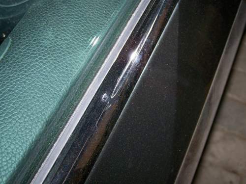

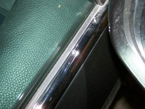

Bei meinem 3C wurden nach langem hin und her im letzten Jahr kostenlos alle Chromleisten von den Türen auf Kulanz (wagen gerade gekauft) getauscht.
Nun ein Jahr später sind wieder zwei leisten aufgeplatzt s. Foto.
was mache Ich (und mein Vorbesitzer) falsch?
was kann man da jetzt machen? gibt es auf Kulanz Artikel Garantie?
haben andere auch das Problem
Danke

du machst mit Sicherheit nichts falsch !
Es liegt, wie ich meine schon mal gelesen zu haben am Kupferband unterhalb der Chromschicht
somit ensteht Korrosion.

Ich tippe da eher auf Umwelteinflüsse! An den Chromleisten meines Passat Highline Baujahr 06/2005 habe ich noch keine derartigen "Aufplatzungen" der Aluleisten. Nur die Zierleisten an den Türen habe ich mal nachpolieren müssen, da nach dem Winter Flecken auftraten. Auch im Audi Forum wurden bereits derartige Fenstereinfassungen angeprangert, doch auch auf meinem A6 4F kann ich das nicht nachvollziehen.
Vielleicht werden die Straßen in DE im Winter anders gesalzen als bei uns in Ö? :)
P.S. Chromleisten gibt es ohnehin nicht mehr, es ist eine Aluschicht und die könnte unterwandert werden!

Die Leisten werdern noch einmal auf kulanz getauscht!
Hatte bei VW eine Pflegeanweisung für die Chromleisten erfragt! Die es natürlich nicht gibt! ;)
worauf ein Termin bei meiner WK gemacht wurde und mir gesagt wurde es liege an der Beschichtung der Leisten und man würde nochmal die leisten tauschen (zum 4. mal)
wollen wir mal sehen wie lange die neuen halten......
PS es sind nicht die normalen Chromleisten, die an fast jedem Passt sind, sondern die leicht abgedunkelten!

tja, nicht mal ein Jahr her und die erste leiste, von den 4 neuen, ist wieder aufgeplatzt......
bin etwas ratlos...
