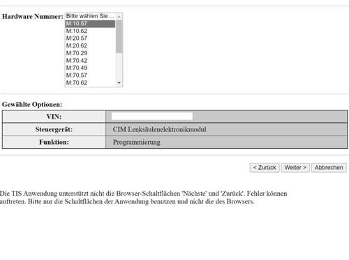

Weil ich das AUto dahin schleppen müsste und im zweifel dort wieder wegschleppen. Nur das überprüfen ob es ein Software Update gibt würde mich laut Autohaus für eine angefangene Stunde im best case schon knapp über 200€ Netto kosten. Das flashen falls es ein Update gibt würde ca. zusätzliche 80€ Netto kosten, da die laut Autohaus für jedes Softwareupdate Lizenzgebühren zahlen müssen. Also ungefähr 500€ ohne Garantie, dass es danach wieder funktioniert. Ansonsten käme dann natürlich noch ein neues CIM dazu, da sie keine Gebrauchtteile verbauen + ein und Ausbau + anlernen. Was einfach nicht mehr wirtschaftlich wäre. Auf meine Aussage, dass Problem in sämtlichen Foren bekannt ist (und das cim von 2009 in meinem 2005er Astra ja offensichtlich auch schonmal getauscht wurde), kam nur die Aussage, dass "in dieses Internet ja jeder reinschreiben kann und da nur quatsch steht". Zudem könne man mir den aktuellen Softwarestand nicht nennen damit ich ihn mit meinem derzeitigen vergleichen kann und schauen kann ob sich das ganze überhaupt lohnt, da man die Bezeichnung der aktuellsten Version erst sieht wenn der Tester angeschlossen ist. Daher die Frage hier im Forum an Leute die wirklich Ahnung haben :)
Laut Feldabhilfe hast du ja die entsprechende Software schon drauf (M:xx.62) Ob es noch was Neueres gibt, weiß ich nicht.
Themenstarteram 7. Dezember 2022 um 22:20
@Gerd_7 schrieb am 7. Dezember 2022 um 22:40:38 Uhr:
Danke. Das wär ja schonmal gut. Das konnte mir der Händler und die Kundenhotline nicht beantworten. Wenn das nämlich der aktuellste Stand ist brauche ich das mit dem Softwareupdate nämlich gar nicht erst versuchen und würden damit 400€ sparen.
Mein nächster Schritt wäre das CIM mal auszubauen und zu schauen ob ich irgendwas sehe und ansonsten meins reparieren lasse oder austausche. Das CIM kann wohl mit opcom angelernt werden habe ich gelesen.
Es gibt doch eine HP auf der man den Softwarestand prüfen kann, fällt mir gerade ein. War das nicht iwas mit Tis2web? Hab gerade den Link nicht parat...
