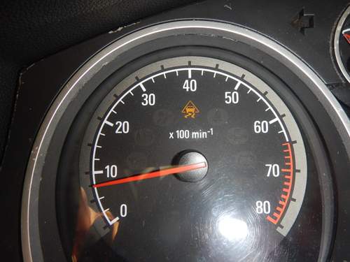

Nach dem Austausch brannte die ESP-Kontrollleuchte (gelbes Dreieck, mit Auto und Wellenstriche)

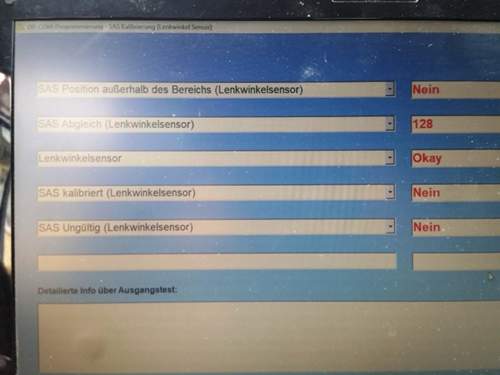

Versuche mit einem Diagnosegerät und mit Autotech2 den Lenkwinkelsensor neu zu kalibrieren scheiterten. Man konnte nach Codeeingabe zwar ins System, aber Lenradbewegungen zeigten keine Winkelveränderung.

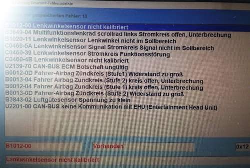

Kann man eine CIM Programmierung, die Lenkwinkelsensor Kalibrierung und den Airbagfehler löschen, wirklich mit günstigen Diagnosegeräten für 20€ und einem Laptop selber durchführen?
Ich habe bisher 55€ fürs mehrfache Fehler auslesen und löschen ausgegeben bisher alles erfolglos.
Wenn ich das CIM austausche kann ich doch erstmal nicht fahren bis das neu programmiert ist? Von daher müsste ich auch den Aus- und Einbau in einer Werkstatt machen lassen (obwohl ich das schon selbst mehrfach aus und eingebaut habe) was die Kosten erhöht.
Habe bei den Bilder auch ein Fehlerprotokoll angehängt

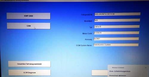

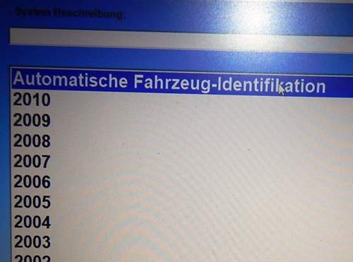

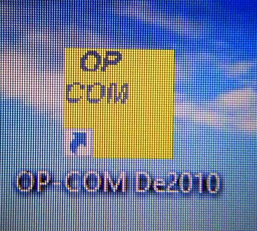

Bei für ein Opcom für 25 Euro da muss ich mir noch eine passende Software suchen, gibt es da eine die zu empfehlen wäre?
Hatte schon ein paar Einträge zu dem Thema Software Opcom gefunden aber die gingen für Betiebssystem bis Win 8 und waren 9 Jahre alt (Ich nutze Linux und VM mit Win 10).
Dann lade dir ein Image mit XP runter.
@Anne68 schrieb am 22. Juli 2023 um 14:37:10 Uhr:
Erst mal kaufen und dann feststellen, dass Software dabei ist! Und das funzt auch mit Windoof 10. Auch mit 64bit.

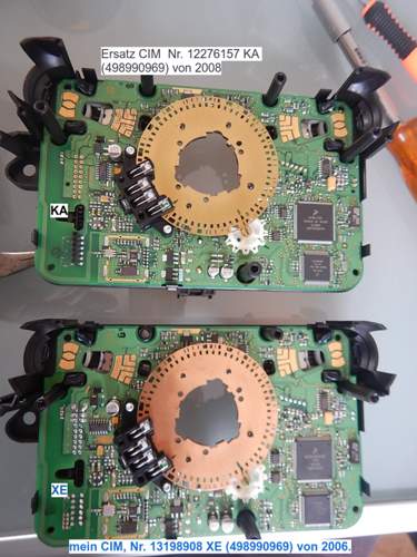

Neuer Sachstand,
Hallo Gosthrider, vielen Dank für Deinen Vorschlag nur den Deckel mit der Wickelfeder von einem anderen CIM auszutauschen, da die Wickelfeder von meinem CIM mir defekt ist. Ich konnte meinen Wagen gleich wieder starten, da so ein neu programmieren nicht nötig ist.
Das gebrauchte CIM welches sich heute erhalten habe hatte die Nr. 12276157 KA (498990969) von 2008, mein CIM hat die Nr. 13198908 XE (498990969) von 2006. Den Deckel habe ich jetzt mit 6 dünneren Kabel mit meinem Unterteil verlötet (bei mir war ja die Steckverbindung durch vorheriges löten schon weg. Ich hatte jetzt nach dem Einbau gehofft, das die ESP Kontrollampe aus geht, weil der Lenkwinkelsensor ganz ist. Die Airbaglampe die bei mir ja auch brennt, dacht ich geht erst aus wenn der Fehlerspeicher gelöscht wurde.
Allerdings habe ich jetzt folgende Situation: Wenn ich die Zündung einschalte geht die Airbaglampe wieder aus (Juhu). Die ESP Lampe brennt weiterhin. Wenn ich fahre und blinke wird der Blinker nun wieder von selbst ausgeschaltet wenn ich gerade lenke (vorher war der angeblieben).
Die Tage soll mein Op-Com kommen, dann mache ich eine Diagnose und müsste doch den Lenkwinkelsensor damit selbst kalibrieren können, evtl. reicht ja auch Fehlerspeicher löschen.
