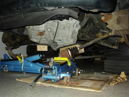

Ich kann da beim Werkstattpreis nicht mitreden. Wenn bei meinem die Kupplung neu muss, hole ich mal eben schnell den Wagenheber raus und mache das selber...
Getriebeausbau1
Getriebeausbau3
Getriebeausbau4

Guten Morgen, wow Respekt das kriegt auch nicht jeder hin mal so mit den Wagenheber die Kuppllung zu taauschen. Das Getriebe bei dir auf den Bildern st aber kein Sensodrive oder ? Hier bei uns in Umkreis schwanken die Preise so zwischen 600-1400 Euro.

Doch, das ist ein MMT (Toyota Aygo) / Sensodrive (Citroen C1) / 2-Tronic (Peugeot 107) Getriebe. Ich habe Dir nochmal ein weiteres Bild angehängt, da sieht man schön die beiden Schalt-Aktuatoren. Nur der Kupplungsaktuator ist nicht drauf, denn den habe ich aus Gewichtsgründen heruntergeschraubt. Das Getriebe alleine unterm Auto liegend wieder hineinzuheben ist so schon mühsam und fummelig genug, da spart man sich gerne jedes Gramm an Gewicht.

Aber sei beruhigt: Die Wagenheber dienen nur zum Absenken des Getriebes aus der Einbauposition. Das Auto selbst ruht auf seinem Satz Sommerräder: Links zwei Räder (incl. Felgen) unterm Schweller, und rechts ebenso. Das ist stabiler als Unterstellböcke, da kann man an der Karosserie wackeln, so viel man möchte, das Auto rührt sich nicht.
Ein Bild sagt mehr als 1000 Worte:
