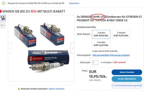

Zündkerzenwechselintervall und richtige Kerzenmarke Denso eingehalten?
@micha23mori schrieb am 2. März 2023 um 11:34:51 Uhr:
Neee habe erst 25.000km.
Kenn mich mit diesem Wagen kaum aus und warum Denso ?
Weil original ND-Nippon Denso Zündkerzen in dem Motor verbaut sind.
Ist eine Toyotamarke und nur mit diesen Kerzen läuft der ebenfalls von Toyota stammende Motor optimal.

@micha23mori schrieb am 2. März 2023 um 20:01:46 Uhr:
Zumindest mit NGK-Kerzen läuft der Motor auch einwandfrei. Mit Bosch - das ist richtig - hatte ich aber Probleme.

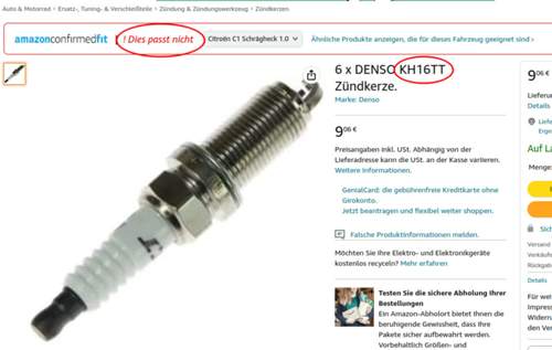

Also dass der C1 nur Denso Kerzen will kann ich nicht bestätigen. Unser C1 läuft seit Jahren problemlos mit Bosch FR8SC https://www.amazon.de/dp/B005LUMNHC . Springt immer sofort an, sofern die Batterie OK ist. Schüttelt manchmal etwas, aber eher nur nach dem Kaltstart.
Wenn es beim Kaltstart geht aber Probleme beim Warmstart (nach 1 Stunde...) auftreten, dann würde ich aber auch nicht auf die Batterie schliessen, sondern eher auf die Kraftstoffversorgung, Drosselklappe o.a.
Kann aber auch irgendein Sensor sein, Temperatur, Luftmengen, Drosselklappenpoti etc. Auch bei dem Motor steckt schon einiges an Elektronik drin.
Die Denso sind für den Motor optimiert auch in Bezug auf das lange Wechselintervall.Wer da anderes Material verbaut sollte sich nicht über Schütteln oder Katdefekte beschweren.
Honda-Motoren besonders die mit Doppelzündung reagieren mit nicht originalen Kerze ebenfalls allergisch.
