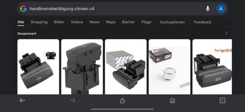

Nein hab extra ein Bild der Betätigtung der Feststellbremse angehängt

Hast den Betätigungsschalter der Hsndbremse getauscht hatte dir extra Bilder angehängt
