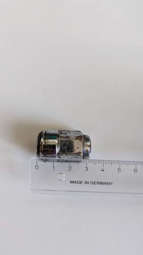

Frage 3: Von meinen Winterreifen ist mir eine Schraube weggefallen... Wo kann ich so eine kaufen? Siehe Bild.

Frage 3 = Ebay oder bei deinem nächstgelegenen Schraubenhandel -> M12x1,5 Kegelbund Du musst noch die Länge messen

Hallo was ist das für eine Schraube und wo bekomme ich sie her?
Ist eine Originale von meinem Civic von den originalen Sommerfelgen

Kugelbund Radmutter von deinen originalen Honda felgen korrekt!
Es gibt lange und kurze am besten mal messen und beim Ostermeier anfragen.
Für meinen TypeR sind sie hundsteuer - ich habe mir welche beim Osti geholt gebraucht.

Könntest du mir bitte sagen, was genau ich ausmessen muss?
