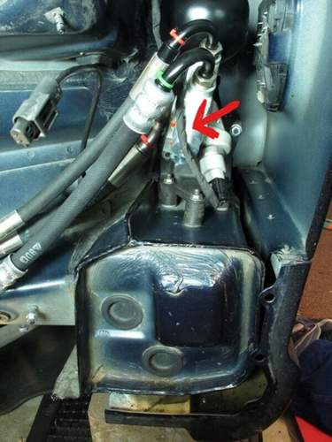

Der CL läuft wieder! Ersteinmal ein Großes Danke an alle die mir geholfen haben insbesondere an #eselvieh für die Aufklärung vom Bauteil und an #Kuni78 für die Problemschilderung! Es lag an dem Druckbegrenzungsventil. Das Teil war defekt man konnte sehr deutlich die Strömungsgeräusche hören was voN dem Ventil kam und somit hatte ich im System nur noch 160 bar was viel zu wenig war und es immer zum ABC Fehler im
KI kam.Habe umsonst jedesmal die Tandempumpe erneuert. Ohne eure Hilfe hätte ich das nicht geschafft. Nochmal ein Großes Danke an euch beide!! Seid ihr hier aus der Nähe vielleicht kann man ja mal was trinken gehen

Hier kannst du sehen wo was verbaut ist.
Also Pumpe ist wie gesagt neu vor 3 monaten habe ich die pumpe auch schonmal gewechselt weil sie den geist aufgegeben hat. die neue hat 3mon gehalten. jetzt ist eine neue drin seid 3 tagen ca mit den beschriebenen symptomen. Auf dem Bild sieht man das Teil was ich meine direkt an der Hydropumpe mit angeschlossen( Abc Leitung ). Dort ist ein Teil dran was eine Zylinder Form hat. Ich schätze es kommt höchstwahrscheinlich von dem Teil dieses Geräusch. Werde morgen bei lueg mühlheim anrufen dort kennen die sich wohl mit ABC aus. Wenn es garnicht mehr geht muss ich nach Meyenburg zw. Hamburg Berlin zum ABC Spezialisten zädow Automotive. Kennt jemand die werkstatt? oder jemand ne sd womit er das Problem an meinem cl identifizieren kann? Bin aus Bochum NRW.

Der Cl wurde mit einer Stardiagnose ausgelesen Pumpe bringt 160 bar. Die Werkstatt meinte daraufhin dass der Pulsationsdämpfer unter dem Beifahrersitz defekt wäre. Habe eine neue von Mercedes gekauft eingebaut es hat sich nichts getan. kalibrieren rodeo test etc brachte auch nichts. Wenn der Wagen läuft zischt es deutlich das war vorher nicht der Fall. Das zischen kommt unterm Fahrzeug Beifahrerseite richtung Stoßdämpfer vorn rechts, Pulsationsdämpfer ( Druckspeicher ). Was könnte dieses zischen sein?
Eventuell ist noch irgendwo etwas Luft im System?
