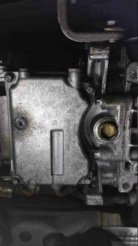

morgen zusammen,
meinem kumpel ist an seinem cl203 das automatikgetriebe ... naja geplatzt ...
im normalen fahrbetrieb hat es massiv getriebeöl ausgespuckt und es lässt sich kein gang einlegen. jede schalthebel bewegung bleibt unbeantwortet. fährt natürlich auch nicht.
gestern auf der grube konnte man bei laufendem motor erkennen wie öl zwischen motor- und getriebeglocke ausgelaufen ist. motor aus dann hat es aufgehört.
idt das ein bekanntes Problem?
wir wollen gleich das Getriebe ausbauen. ist das überhaupt nötig?
grüße
bernhard
20151030-165527
20151030-165428

Themenstarteram 31. Oktober 2015 um 17:59
so, Getriebe ist draußen.
Meine Vermutung ist das dieses Hydraulische Ausrücklager undicht ist. denn nur hier kann das Öl hergekommen sein. Wie kann ich das testen?
ich habe keine Möglichkeit druck aufzubauen. Wenn man die Leitung zu hält, kann ich das Ausrücklager widerstandslos bewegen. dabei zischt es also zieht/drückt luft. muss das so?
andere Ideen???
20151031-153724
20151031-153731
20151031-153739
+2

aber das erklärt ja keinen plötzlichen defekt des getriebes ... und keine schlagartige öl-entladung ??
gibt es für dieses hydraulische ausrücklager nen externen öltank der jetzt leer sein müsste? hab son asg noch nie in den fingern gehabt ??
Das Hydraulische Ausrücklager der Kupplung wird mit der Bremsflüssigkeit betrieben
Themenstarteram 1. November 2015 um 18:31
@8894 schrieb am 1. November 2015 um 19:00:19 Uhr:
Eigentlich kann das nicht sein. Ist zumindest nicht mit dem Bremskreislauf verbunden.
Ich habe keine Hydraulikleitung beim Ausbau des Getriebes lösen müssen.
Nur Stecker/Kabel.
http://data.motor-talk.de/.../208201697-w988-h1756.jpg
Und was ist denn das für eine Leitung am Ausrücklager ????
Die Öldruckleitung, ... was sonst. :rolleyes:
Such die undichte Stelle.

Ja Richtig aber der Themenstarter hat ja angeblich keine Leitung demontiert
Themenstarteram 2. November 2015 um 11:41
@beredel schrieb am 1. November 2015 um 19:31:00 Uhr:
Nur Stecker/Kabel.
Ich zitiere mich selber.
Ich habe keine Leitung beim Ausbau des GETRIEBES trennen müssen. Die abgebildete Leitung war an markierter Stelle montiert.
Das heisst für mich, dass es am Getriebe eine eigene Flüssigkeitsversorgung geben muss ....
20151031-153739-6959405124543957242

Themenstarteram 19. November 2015 um 11:35
Moin,
das Ausrücklager haben wir getauscht.
Damit war das Problem nicht behoben.
Es war die Pumpe am Getriebe defekt ...
Bei einen Schaltgetriebe ist das Ausrücklager mit dem Kreislauf der Bremse verbunden.
Also läuft dort normale Bremsflüssigkeit/Öl durch, deshalb da immer mal den Stand kontrollieren und oder Ölflecken unter dem Getriebe !
