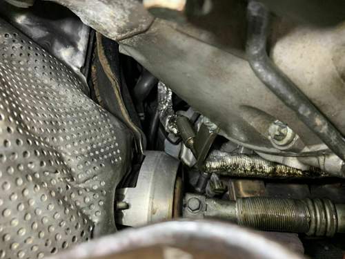

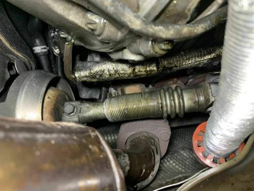

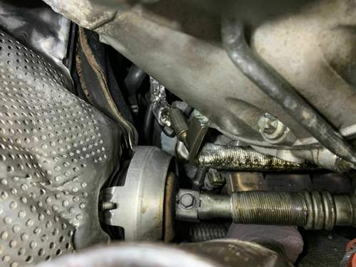

Guten morgen,
Nachdem ich mir meinen Traum erfüllt habe und den Wagen am Mittwoch zugelassen habe, ist mir schon die erste schei**e passiert. Ich wollte losfahren nachdem ich den Wagen 3 Minuten laufen lassen habe sah ich wie Qualm aus dem Motorraum stieg und die Suppe unten raus lief.
Eben hab ich mal runter geschaut und siehe da der Schlauch ist geplatzt.
Hat schon wer Erfahrungen mit gemacht ?
Was kostet der Schlauch ? Teilenummer?
Wie lange dauert der Einbau ?
Bilder hab ich auch gemacht.
Danke schon mal für eure Hilfe.
1
2
3
Kleines Update zu meiner Reparatur.
Die Leitung hat mich dezente 460 Euro gekostet.
Der Einbau war innerhalb 4 Stunden OHNE Motor oder Getriebe auszubauen. Das einzige was abmontiert wurde ist der Unterbodenverkleidung :D.

Welche Menge ist denn ausgetreten und welche Beschaffenheit/Temperatur hatte die Flüssigkeit?
Ich gehe stark davon aus, dass es die Hydraulikleitung des ABC ist, die von vorne nach hinten führt. Rauch war das Öl, das auf den Krümmer getropft ist. Also eher nichts am Motor und dennoch nicht billig. Würde das Auto daher auch nicht mehr laufen lassen, nicht dass es das ganze Rest-Pentosin auch noch rauspumpt.
Du solltest ausserdem jemanden suchen, der sich mit dem ABC auskennt und keine MB-Vertragswerkstatt ist. Ich glaube für MB gibt es dazu die Anweisung, dass der Motor raus muss. Geschickte ABC-Tüftler können die Leitung auch anders ersetzen.
Sollte es das ABC sein, sollte sich absolut nur ein Profi dran machen, der versteht, was er tut.

Ich hatte mal so ein problem, die Leitung kostet bei MB ca. €600, einbau sollte nicht so schwer sein, kauf nur keine gebrauchten Leitungen. Obwohl bei dir fast das ganze Pentosin jetzt ausläuft, nach dem tausch am besten noch mal erneuern, da das alte bzw verschmutzte Pentosin noch in den Federbeinen bleibt. Den Filter solltest du auch tauschen.
Hast du eventuell die Artikelnummer der Leitung ?
@Marcels1998 schrieb am 31. Juli 2019 um 22:00:57 Uhr:
Ich glaub A2203202472, kann aber auch ne andere sein
War grad bei Mercedes.
Teilenummer soll A2203204372 sein.
Das ist die ABC Leitung. Diese habe ich letztes Jahr an meinem CL600 gewechselt. Lieferzeit bei Benz wäre ein Jahr gewesen. Ich habe sie dann aus den USA von einem Händler importiert. Der Preis war zwar der doppelte im Vergleich zur Deutschen (1200 Euro) aber dafür hatte ich sie innerhalb von 3 Wochen. Der Tausch ist die Hölle. Motor muss komplett raus und hat gute 4 Tage gedauert.
