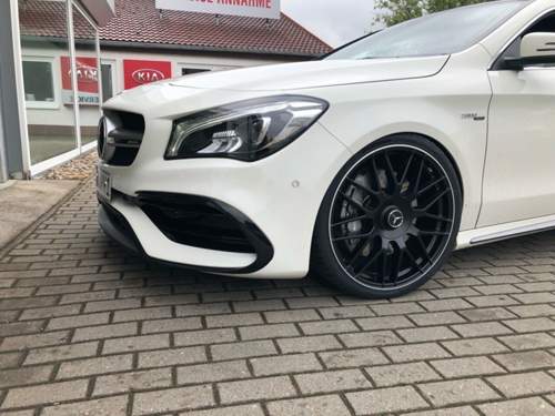

Hallo, 20“ schon dran am CLA? Wenn ja würde ich mich über Bilder freuen ;-) welche Reifen sind es denn geworden? Lg
Hier ein paar Bilder
Hier die Bilder
Vielen Dank! Sieht super aus, die Felgen gefallen mir auch. Habe mir jetzt nämlich auch 20“ bestellt. Ist dein Fahrzeug tiefergelegt oder Original? Welche Reifen sind drauf? 235 oder 245? Sieht eher nach 235 aus...
Sind 235 30 von Falken und nicht tiefergelegt. Der shooting Branne Sport ist aber von Haus aus etwas tiefer.. bin Meier aber nicht sicher.

Hallo, kannst du mal die ET deiner Felgen sagen? Komme grad aus der Werkstatt und hatte auch für 10min 20“ Felgen am CLA, mussten aber wieder ab weil es vorn am Radkasten geschliffen hat
:confused:
Einen schmalerem reifen als 245 vorn kann ich leider nicht fahren, da dann die traglast nicht mehr passt.
Ich habe z.b 8.5x20 ET 42
Reifen 235 30 20
@Behark schrieb am 30. April 2019 um 09:33:31 Uhr:
Reifen 235 30 20
Danke! Ich habe die gleichen Maße mit 245er Reifen... verstehe einfach nicht warum es nicht passt. Vielleicht ist das Auto zu tief?!? Aber deiner ist ja auch tiefergelegt...
Ja von Werk aus
