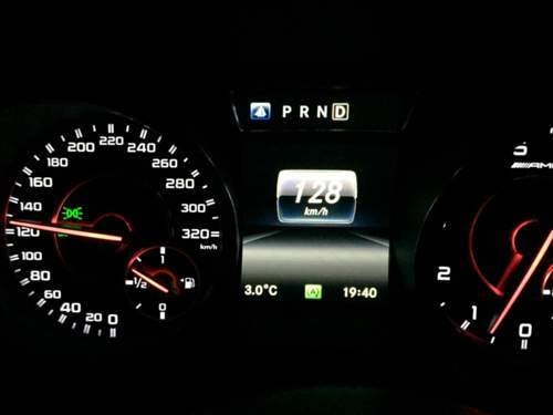

beim aktuellen CLA 45 AMG Mopf ist mir beim Fahren aufgefallen, dass in bestimmten Situationen ein sog. "Segelmodus" angeht. Die Funktion scheint verfügbar zu sein, wenn das grüne "A" der Start-Stop-Automatik leuchtet. Im Multifunktionsdisplay erscheint dann ein Segelschiff.
Was genau passiert in dem Modus? Wird hier nur der Gang rausgenommen und damit die Motorbremse verhindert? Die Drehzahl senkt sich in dem Modus auf Leerlauf. Sobald man wieder Gas gibt oder bremst, scheint wohl der Gang wieder eingelegt zu werden, die Drehzahl erhöht sich wieder.
Vielleicht weiß ja jemand mehr :)

Das ist richtig, funktioniert nur auf dem Modus "C" und soll beim rollen des Wagens Sprit sparen, also der Antriebsstrang wird getrennt. Schaltest du den "Start-Stopp" Knopf aus, entfällt auch die Segelfunktion

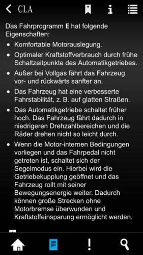

auch hier hilft ein Blick in die BA. ;-)
Kannte das aber auch noch nicht,
Verfügbar AMG im C bei den anderen im E Modus.

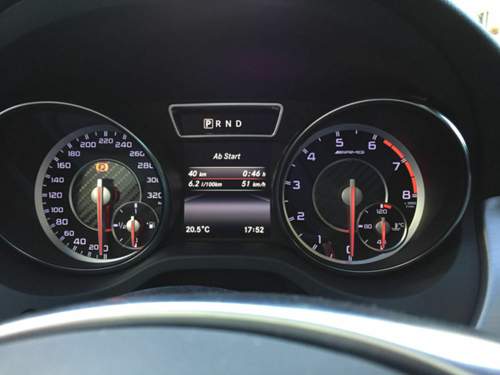

Das weiß ich nicht, hab es auch nur durch Zufall entdeckt als ich versucht habe die Herstellerangaben von 6,9 Liter/100km zu erreichen, für mich unerreichbar ??bin froh wenn ich zwischen 10,5 und 11,5 bleibe. Zu dem Segelmodus, der geht nur solange ich manuelle fahre spricht kein Tempomat.

Zumindest hat die BA Stand 8.01.2015 und Build 22.07.2015. Könnte natürlich sein, dass das mit MJ 2016, konnte man ja ab Juli ordern, reinkam.
