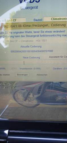

Hallo habe heute ein Baugleiches Climatronic im Golf Sportsvan ersetzt mit der gleichen Seriennummer,nun ich konnte auch die Klima mit AC und Heckscheiben heizung einstellen, aber VCDS sagt keine Codierung vorhanden,wie Codiere ich das? Kann ich den alten Code vom Bedienteil übernehmen? Und wenn ja wo seh ich den ? Gruss und danke für eine Antwort

Wirklich identische Teilenummer auch mit dem Buchstaben am Ende (wenn ich recht erinnere)?
ja die gleichen buchstabeb am Ende alles identisch, Habe im alten Bedienteil diese Codierung gefunden,kann ich diese übernehmen?
Adresse 08: Klima-/Heizungsel. (J255) Labeldatei:| DRV\5G0-907-044.clb
Teilenummer SW: 5G0 907 044 CF HW: 5G0 907 044 CF
Bauteil: Climatronic H04 1801
Revision: 00001K08
Codierung: 08020004200110011005004000101022
Betriebsnr.: WSC 00089 000 00000
ASAM Datensatz: EV_ACClimaBHBVW37X 006145
ROD: EV_ACClimaBHBVW37X_006.rod
VCID: 6D8633069D1C019F120-8038

Ist das die richtige codierung habe auch im Forum diese Codierung gefunden. 0018004002?
Wenn 1 zu 1 identisch ist kannst es übernehmen
Meinst du diese Codierung? 08020004200110011005004000101022 vom alten Bedienteil?

Hallo, habe heute nochmals das Bedienteil ersetzt und die Codierung auf das andere Bedienteil übernommen,aber AC licht an aber keine Kühlung der Klima,habe Stellantriebe angelernt via Taste Kopf und Taste AC das funktioniert,aber Kühlung geht trotzdem nicht,aber Klimakompressor läuft 800u/min. Wenn ich wieder das andere Bedienteil reinmache geht Klima problemlos. Mache ich einen Fehler? Gruss
Anpassungskanäle auch übernommen?
Nein wo sind die denn? Dachte AC und Heckscheibenheizung drücken reicht?

Unter Anpassung, erstelle dir von deinem alten (08) Klimabedienteil ein Adpmap und dann kannst du es Stück für Stück abarbeiten.
Sollst ein Steuergeräte Abbild erstellen und die Einstellungen der Anpassungstkanäle auf das neue übertragen,warum willst du das Bedienteil tauschen?
Jedes Steuergerät kann über zwei verschiedene Arten programmiert sein. Ersten die Codierung und zweitens die Anpassungskanäle. Die meisten Steuergeräte sind über beide Möglichkeiten gleichzeitig programmiert. Also ein Teil der Programmierung kommt über die Codierung, der andere Teil über die Anpassungskanäle.
Die von Golfi30 angesprochene Adpmap die Übersicht über die Einstellungen für alle Anpassungskanäle.
Diese Adpmap musst du von deinem alten Bedienteil erstellen (über VCDS) und dann alle Einstellungen der Kanäle 1:1 auf die Kanäle des neuen Bedienteils übertragen, also anpassen.
Hallo, Weil ich das Alte doe SMD Leds ersetzen will auf weisse Leds damit ich es besser sehe. Brauche also noch ein zweites das Intakt ist,wenn was schief gehen würde. Mir ist nur nicht klar warum die Klima nicht funktioniert,aber bei AC leuchtet das Led? Ich kann es auch nicht anlernen über VCDS nur mit dem Affengriff? Hat die KLima mit Anpassungen zu tun? Sonst funktioniert ja alles nur eben nicht Klima.
