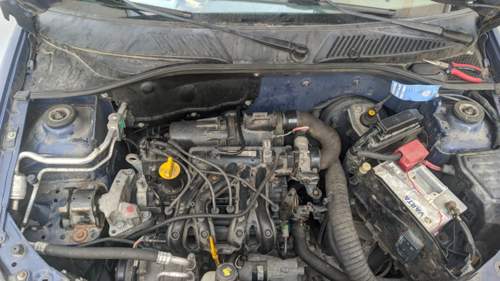

mein Clio 2 Campus springt leider nicht mehr an. Ich bin gestern zur Tankstelle gefahren, war tanken und danach ist er gar nicht mehr angesprungen. Ich habe auch eine Zündkerze gezogen, es gibt keinen Zündfunken. Die LED für die Wegfahrsperre geht beim anschalten der Zündung nicht aus und leuchtet weiter. Das Problem besteht mit beiden Schlüsseln.
Hat jemand eine Idee, woran es liegen könnte?

Blödsinn ! Die Batterien im Schlüssel haben nichts mit der LED im Tacho zu tun . Der Clio sollte noch den Crashschalter neben der Batterie haben . Den mal drücken , sollte das nichts bringen die hoffentlich nicht abgekackte Autobatterie mal abklemmen für ein paar Minuten . Sollte das alles nix bringen mußt du die Fehler auslesen ( lassen ) und die in der WFS löschen auch wenn kein Fehler gespeichert ist ! Die WFS am alten Clio hängt sich bei Unterspannung gern mal auf und zickt dann genau so rum das die LED nicht mehr ausgeht .
Sollte das alles auch nix bringen könnte ein kleines dünnes rotes Kabel vorn im Sicherungskasten Motorraum , welches die Einspritzung mit Strom versorgt vergammelt sein . Das ist nach außen nicht sichtbar , da hilft nur dran ziehen .

Mach mal Bilder vom Motorraum .

Aber der Michael hat dir doch schon Top geholfen-->kontrolliere die Sicherungen im Motorraum schreibt der
@T.Michael
ein erfahrener Renault Schrauber.
Nagut womöglich hast du den Sicherungskasten nicht erkannt.
Er befindet sich auf deinem Foto Rechts neben der Batterie, ein schwarzer Deckel und seitlich links kommen
noch 2 Dicke rote Kabel raus.
