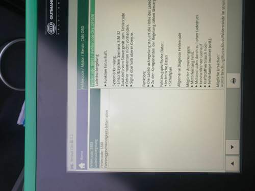

Ich verzweifle an einem 2010er Clio. Und zwar läuft er im Stand unruhig. Beim Fahren mit konstanter Geschwindigkeit merkt man auch das er irgendwie undefiniert läuft. Bei Volllast ist alles Top.
Daraufhin habe ich folgendes gemacht:
Zündkabel hatten Marderbisse, erneuert
Kerzen geprüft, sind top
Ventile eingestellt, war überall zu viel Spiel
Drosselklappe ausgebaut, gereinigt, Grundeinstellung gemacht
Alles auf Falschluft untersucht, mit Bremsenreiniger abgesprüht, nichts zu finden
Schläuche usw alles schick
Den Drucksensor im Saugrohr mit dem vor der Drosselklappe getauscht (identische Teilenummer) und Werte kontrolliert, nichts zu sehen, keine Änderung.
Alles mit Wasser abgegossen, auch die Zündspule, nichts zu merken.
Wenn man startet läuft der Motor für 10-15 Sekunden sauber, dann fängt er an mit dem unruhigen Lauf.
Zieht man die Lambdasonde ab dann wird der unruhige Lauf etwas schlimmer bis das Steuergerät für das Gemisch einen Notwert nimmt und dann läuft er sauber...
Scheint also mit der Gemischbildung zusammenzuhängen.
Er hat 115.000 gelaufen, Zahnriemen wurde bei Renault gewechselt vor 20.000 km.
Bin etwas ratlos woher das kommen kann... und bin für jeglichen Gedankenanstoß dankbar
Fehlerspeicher ist leer. Werte von verschiedenen Sensoren wie Kühlmitteltemperatur usw alle plausibel..

hast du die Möglichkeit den Fehlerspeicher mit Clip (Renault CAN Clip) auszulesen?
Aus welcher Ecke kommst du? Wohne in Krefeld und könnte vielleicht mit Clip helfen.

Renault Can Clip habe ich keine Möglichkeit. Habe nur Gutmqnn oder Bosch zur Verfügung.
Kompression habe ich nicht geprüft, da das Problem verschwindet wenn der Motor durch Abziehen eines Sensors in Notlauf geht bzw direkt nach dem Starten für 10-15 Sekunden sauber läuft.
Einspritzdüsen habe ich nicht quergetauscht, habe keine anderen zur Verfügung.. muss mal schauen wie teuer die sind, ansonsten kaufe ich 2 Stück und teste dann.. gute Idee
So, nach viel hin und her ist das Problem immer noch nicht weg. Ich habe die Drosselklappe nochmal gereinigt, angelernt, keine Besserung. Dann Kerzen erneuert, keine Besserung.
Lambdasonde trotz guter Werte erneuert, keine Besserung.
Alles nochmal auf Falschluft überprüft, nichts zu finden.
War auch einmal bei Renault, die meinten die Zündkabel wären das, die hatte ich allerdings schon erneuert. Haben dann bei Renault nochmal neue reingesteckt, keine Besserung, wieder meine reingebaut. Dann hieß es, die Einspritzdüsen können das nur sein. Die wurden geprüft bei Renault, wie die das gemacht haben weis ich nicht, es hieß nur, die wären doch in Ordnung.
Also Schultern gezuckt und wieder heim. Da hab ich die Düsen ausgebaut und mal geschaut wie die so sprühen, sieht gut aus. Dann 2 Mal durchgestartet, und die Menge in 4 einzelnen Messbechern verglichen, auch alle gleich..
Von einem Fremdfabrikat andere 4 Düsen mal reingesteckt, läuft genauso eckig weiter..
Jetzt weis ich nicht mehr was ich noch schauen könnte.
Noch jemand eine Idee?
Ach ja, bei Renault wurde noch ein Softwareupdate auf das Motorsteuergerät aufgespielt, keine Änderung...
