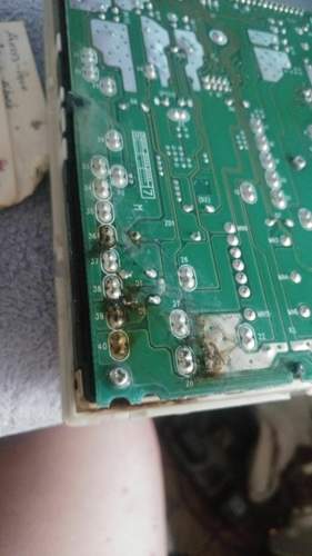

Schau auch auf jeden Fall mal vorn in die UPC rein . Ist der Sicherungskasten im Motorraum , der säuft gerne mal ab und dann spukt es auch gewaltig .
Themenstarteram 23. Januar 2022 um 19:15
@T.Michael schrieb am 23. Januar 2022 um 19:45:19 Uhr:
Ich vermute mal die ist unter dem Batteriefach, richtig? Da geht nämlich auch ein Massekabel und ein paar Pluskabel hin. Hab sonst nirgends eine Sicherungs- und Relaisbox gesehen.
Rechts neben der Batterie .
