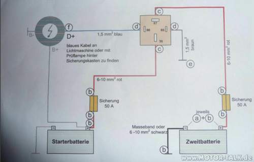

Hi Freunde,
Habe folgendes Problem
Habe Zusatzbatterie also eine zweite Batterie im Kofferraum eingebaut
Nunn auch fast alles angeschlossen mit TrennRelea, aber nur fast alles
Ich hänge jetzt bei einen Punkt
Ich muss von Trennrelais zu D+ der Lichmaschine
Da es für mich fast unmöglich ist von Kofferraum bis Lichtmaschine, gibt es angeblich eine zweite möglichkeit, es zu Sicherungskaten Lichtmaschine (Generator) herausfinden und dort hängen.
Nur keine ahnung welches das sein soll
Mein Betriebsanleitung ist nur Italienisch, im internet zwar belegung im sicherungskasten gefunden, aber da stäht nichts unter Generator oder Lichtmaschinne
Also ich hänge voll und komm nicht weiter

am 17. Juni 2017 um 20:37
Was ist der sinn dieser konstruktion?

Themenstarteram 18. Juni 2017 um 11:27
der sinn ist ein mini kühlschrank ins kofferraum
was macht dieser kabel von Trennrelea (86) anschluss zur D+ der lichtmaschinne überhaupt?
wird der akku dennoch aufgeladen ohne das diese eine dünne kabel angeschlossen wird?
wenn es nur eine batterie anzeiger an board ist kann ich darauf vielleicht sogar verzichten
am 18. Juni 2017 um 18:11
Bau das (Bild) ein die Lima ist Lin--Bus gesteuert da gibts kein D+.

am 19. Juni 2017 um 11:10
Ganz einfach + und - an die Batterie wo du am besten rankommst, und den D + Ausgang auf das Trenn Relais legen.

am 19. Juni 2017 um 17:38
Eben es geht da nur darum Fest zu stellen ob die Spannung steigt (Lima) oder fällt (Motor aus)
