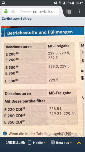

Themenstarteram 13. Oktober 2017 um 9:28
Also ich bin beim weitem kein Experte auf diesem gebiet, daher gehe ich auf Nummer sicher und wechsle bei 10 000km , Kraft eigener Arroganz halt.
Themenstarteram 13. Oktober 2017 um 9:31
CC5555 welches öl fährst du in deinem Fahrzeug?
Meinst du dass ich beim nächsten wechsel doch etwas anderes als 5w30 nehmen sollte?
Themenstarteram 13. Oktober 2017 um 9:35
das hier macht mir mehr sorgen , warum das 229.51 für die kleineren motoren zugelassen ist und bei den 350er garnicht aufgelistet ist
@Ogi90 schrieb am 13. Oktober 2017 um 11:35:33 Uhr:
Das wundert mich jetzt auch. Mglw. gab es 229.51 noch nicht, als die Öle für den 350er spezifiziert wurden.
Vorher gab es 229.31.
