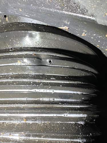

Hallo liebe Community,
leider habe ich nichts passendes zu meinem Problem gefunden, daher meine Frage nun an euch:
Ich habe seit mehreren Wochen, dass sich mein CLS vorne links beim parken richtig absackt. (Reifen sogut wie im Radhaus) - ein paar mal habe ich sogar ein zischen gehört etwa 5-6 Sekunden lang.
Manchmal steht im Tacho dann - Stopp Auto zu tief und etwa 30 Sekunden danach pumpt sich das Auto wieder hoch, als nichts gewesen wäre.

das sieht/klingt nach einer leicht undichten Versorgung des Federbeins vorne links.
Entweder ist der Schraubanschluss oben im Domlager nicht mehr in Ordnung, die Leitung an sich hat irgendwo einen beginnenden Schaden, oder aber der Ventilblock hinten links unterhalb des Stoßfängers hat ein Problem (undichte Schraubverbindung für Federbein vorne links/Ventil hängt/oder Bauteil defekt).
Mehr kann es eigentlich sein, als eines dieser o.g. Themen.
Da die AIRMATIC deines Wagens so sehr "undicht" ist – wenn das Problem auftritt – dass das System dich sogar erst warnt bevor Du losfahren kannst, zeugt von einer größeren Leckage. Allerdings sind alle anderen drei Luftfedern ja augenscheinlich nicht betroffen.
Entweder Du kontrollierst selbst mal die genannten Schraubverbindungen oder gehst mit meiner Beschreibung zu deinem Mercedes-Händler und lässt diese überprüfen.
Wenn es bloss 1-2 mal aufgetreten ist und dann wochenlang nicht mehr, würde ich es – nach Prüfung der genannten Schraubverbindungen – erstmal ignorieren.

Also, heute nach einigen Prüf- Schraubarbeiten sind wir endlich findig geworden.
Ein Loch in der äußeren Manschette hat uns zum Fehler geführt. Der Luftbalg hat einen kleinen Riss wo das Teil sich zusammen faltet.
Anbei mal ein paar Bilder

Ist in dem Balg wirklich Luft für die Federung enthalten?! Ich dachte immer der sei nur eine Art Schutz vor äußeren Einflüssen wie Dreck usw.
Dennoch Glückwunsch für die Diagnose!
@SternMB schrieb am 11. Juli 2022 um 10:09:16 Uhr:
Dieses geriffelte Ding ist eine Staubschutzmanschette und dient nur zum Schutz der eigentlichen Luftfeder (auf den Fotos 3 und 4 zu erkennen), welche dahinter liegt.

Bislang dachte ich Schäden, gerade an den vorderen Luftfedern sind äußerst selten bei 212 und 218 Modellen.
Freut mich auch, dass Du nach kurzer Zeit Gewissheit gewonnen hast.
Vielleicht liegt der Übeltäter noch in der Staubschutzmanschette irgendwo rum.
Denn wie ich verstanden habe, sind die Risse vom Balg und der Staubschutzmanschette ca. auf gleicher Höhe.
