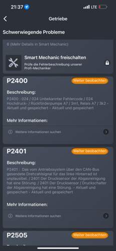

Moin, ich bin leider Ratlos... Ich hab jetzt auch die rote SBC Meldung bekommen. Kein Bremsdruck, ABS und ESP leuchten. Motorlampe ist auch an und meldet P0500.
Ich hab heute den Wagen von einer Getriebeüberholung abgeholt. Genau als ich an der Garage drin war, ging die rote Lampe an. Nach abstellen für 10 Minuten war nur die Lampe an. Danach als ich eine kurze Runde gestartet habe, ging die Meldung wieder los.
Danach pumpte die SBC kein Bremsdruck nix mehr. Beim Auslesen der Radsensoren wurde ich noch mehr verwirrt. Unterschiedliche Geschwindigkeiten und teilweise keine werden angezeigt. Und ich soll alle Prüfen. Zur Info: Der Vorbesitzer hatte alle 4 neu gemacht.
Ich stehe mit dem Wagen und er zeigt mir hinten links 81 oder 71,3 km/h an. Sobald ich aus dem ESP Sensor von Carly rausgehe, geht meine Parktronic wieder und die SBC Meldung verschwindet. Kommt aber danach direkt wieder und dann fällt meine Parktronic aus.
Jetzt leuchtet dauerhaft das Bremslicht, obwohl ich nicht mehr Bremse.

Akkus abgeklemmt. Ausgelesen und mittlerweile gibt er mir diese aus:
C1531: CAN Verbindung zu A7 / 3n1 (SBC-Steuergerät) testen - * Aktuell und Gespeichert
C1B16: Fehler in der CAN Kommunikation mit dem Steuergerät N93 (Central Gateway Control Unit) - * Aktuell und Gespeichert
P2000: Der vom Traktionssystem über den CAN-Bus gesendete Bremsmomentwert ist unplausibel. - Aktuell und gespeichert ( Bei allen Rädern)
Hab auch den Stecker der SBC Einheit abgesteckt und nach Flüssigkeiten oder sonstigen geschaut. Nix gefunden.
Carly Protokoll: https://reports-html.mycarly.io/fault-report?...
